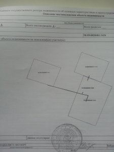

KatenoK Posted May 21, 2018 Author Posted May 21, 2018 Итого: Решили выделять долю (каналы) в ккс, для этого "треба" обратиться к кадастровым инженерам, выделяем, затем собственник ставит выделенное имущество на учет и регистрирует право собственности. И только после всех этих действий мы заключаем с собственником договор к-п. Верно, ничего не забыла? Налог на имущество, с нас, применяющих усн+имущество не входит в перечень МО не взимается в 2018. Вот скажите мне "чебурашке"... мне надо 2 плана просить на выделяемую и оставшуюся часть или только на выделяемую, а собственник останется с уже имеющимся планом (на вс. ккс)? Вставить ник Quote
KatenoK Posted June 7, 2018 Author Posted June 7, 2018 (edited) Кадастровые инженеры не знают как разделить канализацию пополам. Изначально хотели выделять доли, а теперь остается только вариант c совместной и разграничения пользования? Что делать-то, признавайтесь, кто и как выходил из аналогичной ситуации? Пойду поищу и др. кад. инженеров, что они скажут. К слову в Росреестре говорили, что разделить можно ) Edited June 7, 2018 by KatenoK Вставить ник Quote
