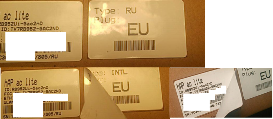

ну видимо еще до Вас партия лоченных микротиков не дошла. на коробке будет написанно type: intl , сверху заклеено type:ru . в них уже суперчаннела не будет.

1.вот вид залоченного оборудования

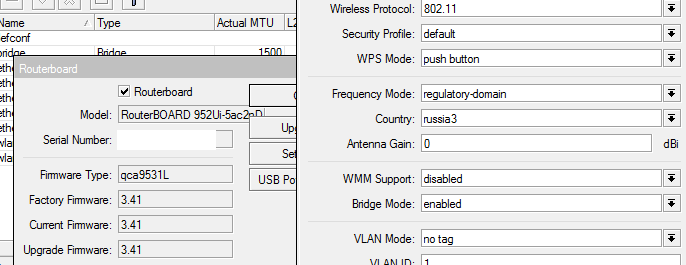

2. что видим в настройках карты. Список частот там очень скудный :(
3. после принятия табэтки страна меняется на russia2 .
4.Список частот позволяет работать с полученным РИЧ.
