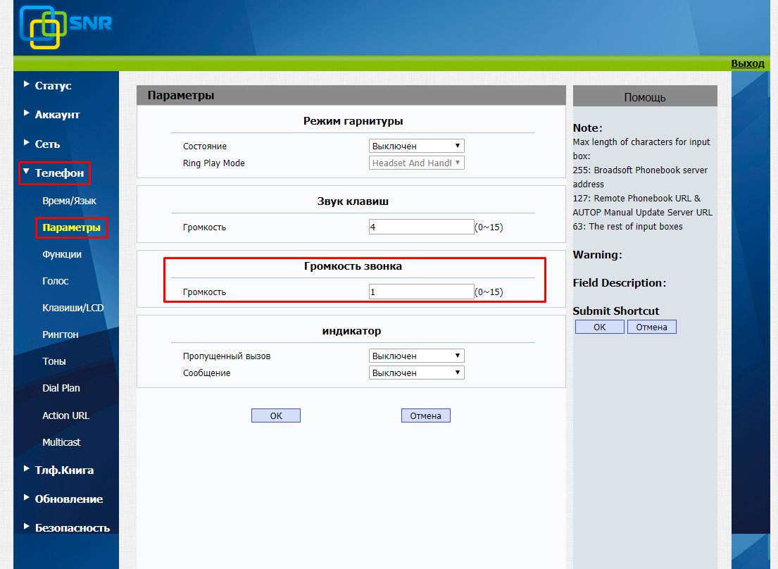

Что касается ваших скринов первый скрин громкость звонка - эта настройка с какой громкостью звонит телефон, выставлено на 1.

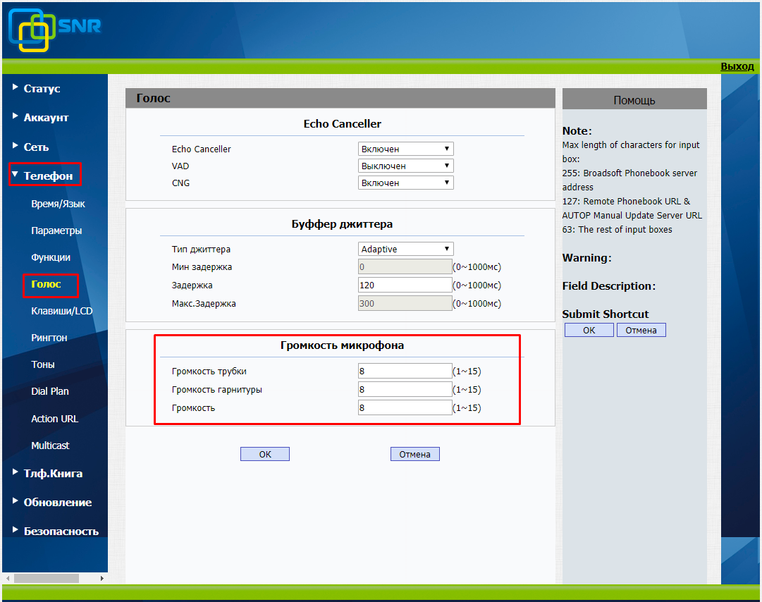

Второй скрин - регулирует чувствительность микрофона трубки и уровень общей громкости того, что слышит абонент на другом конце телефона, это опять не то.
Громкость динамика трубки регулируется только железными кнопками на телефоне, вот она выставлена в минимум - а звук как на максимуме в vp-51

В 04.05.2018 в 14:48, Sergey Taskin сказал:
День добрый
Попробуйте поиграть с настройками громкости, тут:
и тут:
Здравствуйте, такая же проблема. Уже стоит прошивка 52.198.6.213 и настройки на ваших скриншотах все выставлены в 1. Все равно громкость высокая. Есть ли какие-нибудь другие решения данной проблемы?
