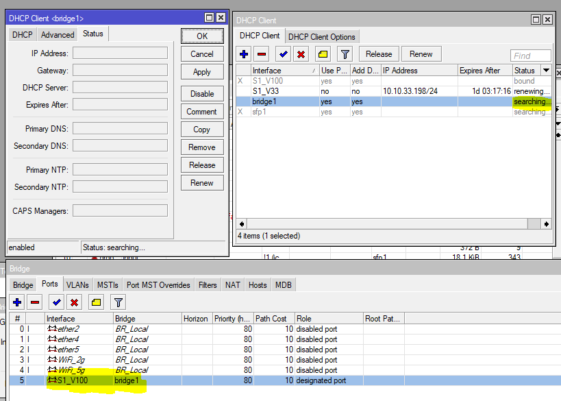

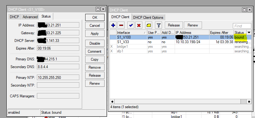

Проблема в следующем - микротик не получает IP, если клиент на бридже. Если DHCP клиент установлен на ETH порту или на вилане - клиент получает IP.
Если этот интерфейс или вилан добавить в бридж  и переместить клиента на бридж - клиент перестает получать IP. Такое странное поведение замечено только в связке DHCP server - Relay.

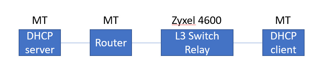

В роле Relay  в нашем случае Zyxel SWITCH, который сложно назвать полноценным роутером. Он умеет OSPF и RIP. Поэтому называйте его как вам нравится.

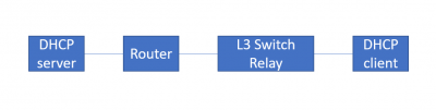

DHCP server, Router и DHCP client на диаграмме - Микроты. L3 Switch Relay - Zyxel

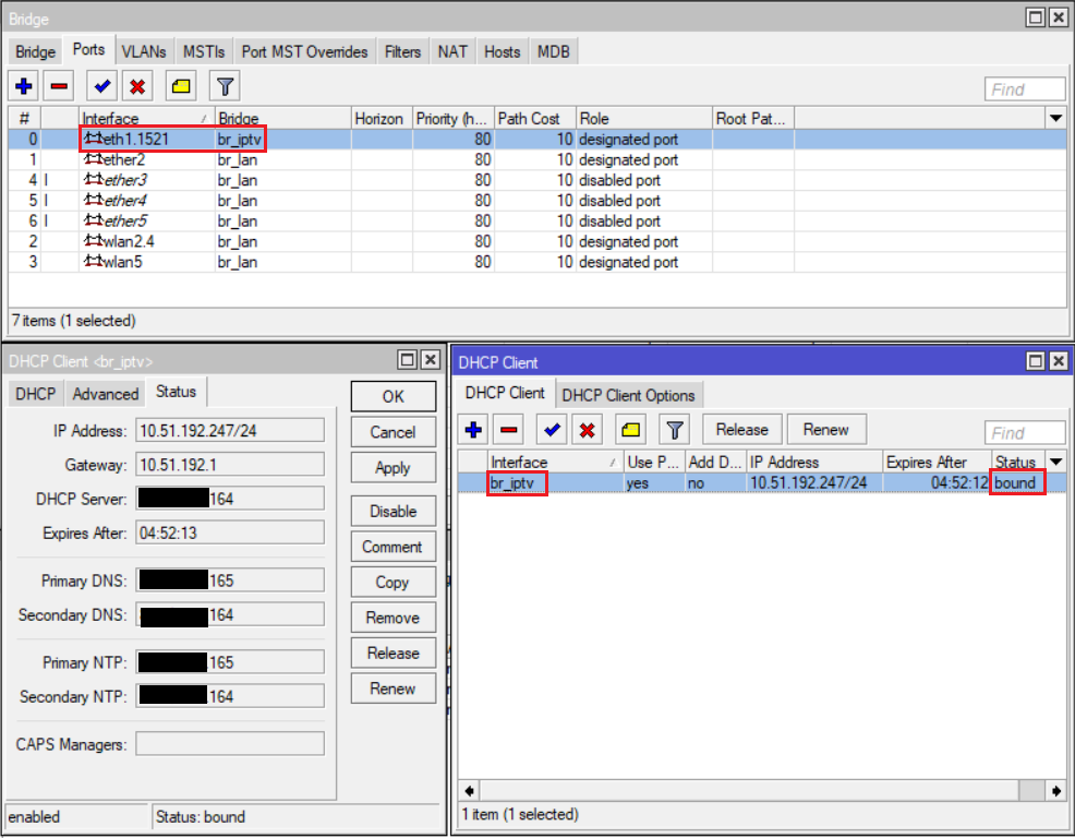

Да, проблема на DHCP клиенте. И если предположить, что что-то не так с Zyxel  или роутером, то как в таком случае объяснить самую первую картинку? На ней то клиент на вилане получает IP без проблем.
1 час назад, maxkst сказал:
Вероятно ошибкой в конфигурации, показать которую предлагалось ранее. А скриншот выше, предполагал, сделан при нахождении сервера и клиента в одном l2.
Если проблема получения адреса dhcp-клиентом исключительно только при перемещении его на бридж безотносительно местонахождения в цепочке  - скорее всего только про ошибку на клиенте.
Совершенно верно, клиент перемещается на бридж, само устройство остается но том же порту, ничего больше не меняется.
