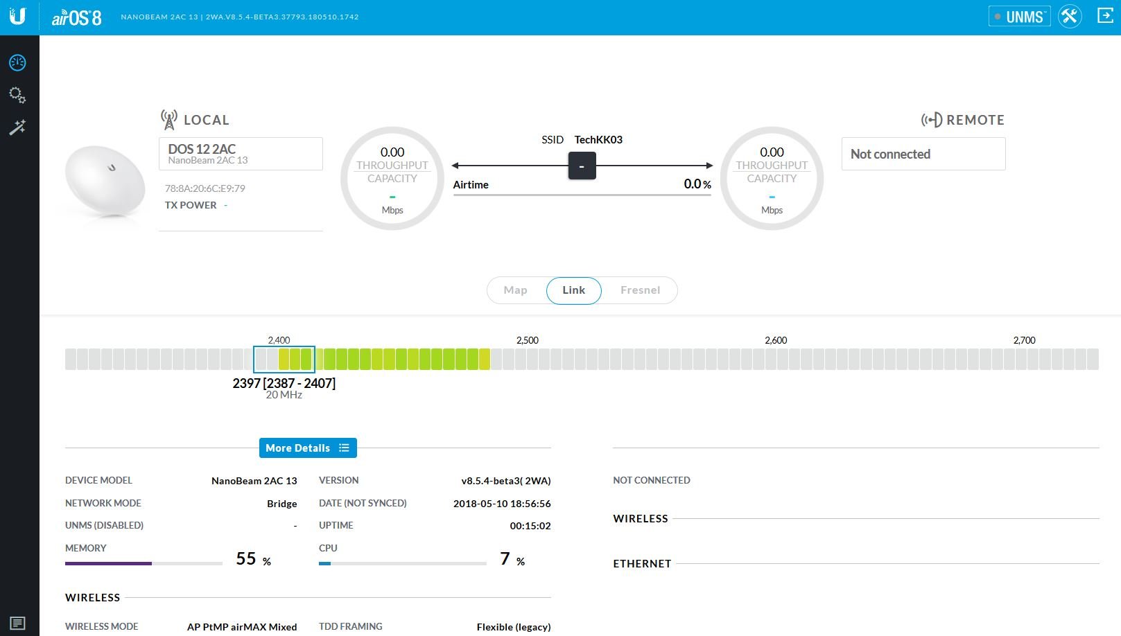

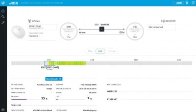

iSasha Posted May 12, 2018 Posted May 12, 2018 (edited) Купил m2-13AC (прошивка 2WA, перепробовал несколько в том числе и beta 8.5.4), 511 countrycode принимает, пишет в стране compliance test, частоты выбрать можно все, но работают только (2397-2482) и только они отображаются в линейке на главной странице, все остальные серые (неактивные). Неужели нет способа вернуть весть доступный спектр?? Что за бред выпустили? Может все таки CountryCode не 511 а другой какой то в этих 2AC??? Edited May 12, 2018 by iSasha Вставить ник Quote
rdc Posted May 12, 2018 Posted May 12, 2018 то, что они серые - не значит, что они не работают. это значит только то, эта часть спектра не сканируется в GUI. в остальном - читайте выше про фильтры Вставить ник Quote
