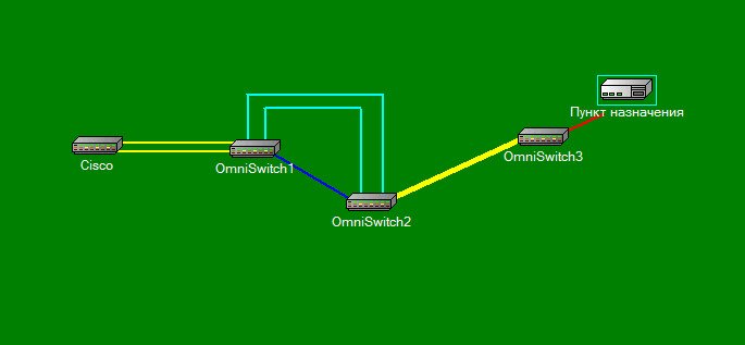

Всех с весенними праздниками. Прошу помощи у владельцев OmniSwitch 6850  и подобных.  Нужно отзеркалировать трафик с 2 портов (которые соединены c Сisco езерченелом) на omniswitch1  через  omniswitch2 на omniswitch3
Трафика в сумме больше 1Гбайт. Хотелось два порта отдельно зазеркалить. Между свитчём 1 и 2 подключены 3 гиговых линка (по одному уже ходит траф) - между  2 и 3 10Г ( свободного объёма хватает).
У Cisco есть RSPAN - и примеров много  в инете ( но у меня на обоих концах OMNI )
И вот вопрос - возможно ли отзеркалить трафик с 1 свитча на порт 3го?

Схемку прикрепил.
P.S C Ccisco зеркалить не вариант.
