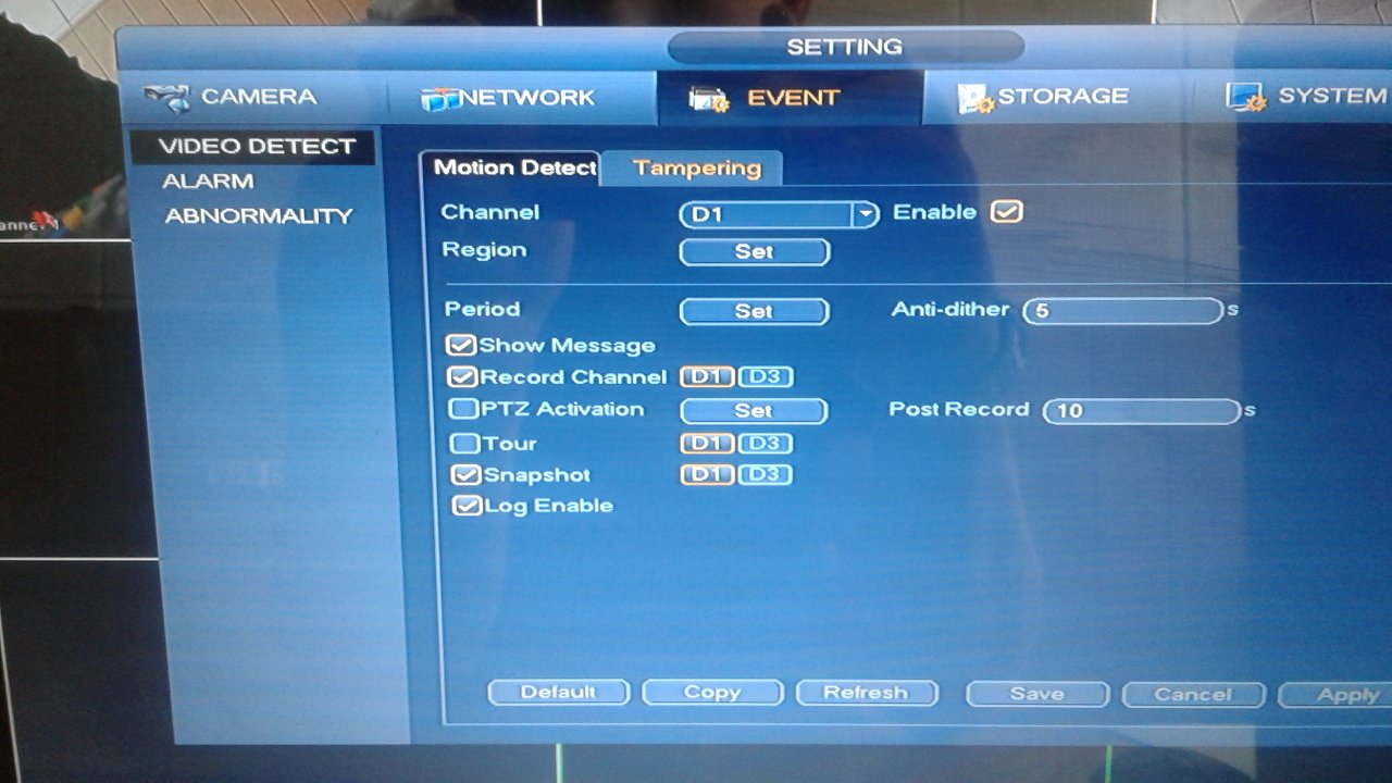

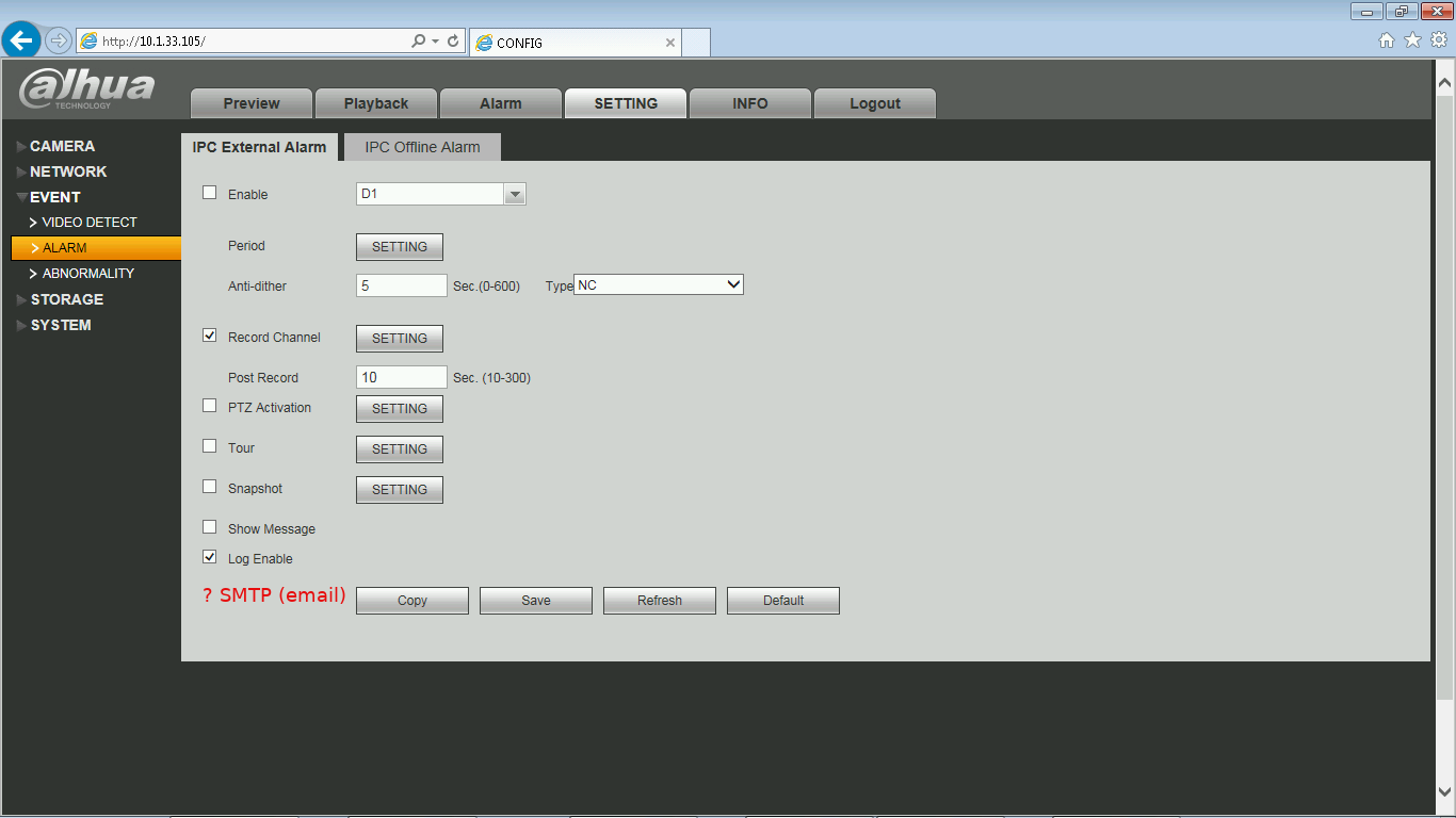

Sergey_Tula Posted May 1, 2018 Posted May 1, 2018 Добрый день. DHI-NVR2108HS-8P-S2, Web Version: 3.1.0.66469 System Version: 3.203.0000.0.R, Build Date: 2017-04-19. При попытке сделать Motion Detect, в настройках отсутствует пункт отправки на email. Подскажите пожалуста, есть ли возможность у данного nvr настройки для отправки по событию на email Вставить ник Quote

Sergey_Tula Posted May 4, 2018 Author Posted May 4, 2018 То-то и оно, но на данном регистраторе в последней прошивке на данный момент отсутствует.... On 01.05.2018 at 5:53 PM, Stepan Alekseev said: на всех устройствах поддерживается уведомление на email а вот приложить снимок могут не все либо могут с жестким диском или sd картой On 01.05.2018 at 5:53 PM, Stepan Alekseev said: на всех устройствах поддерживается уведомление на email а вот приложить снимок могут не все либо могут с жестким диском или sd картой А можно ли где-нибудь найти архив прошивок под данный регистратор, например на 2 релиза назад, чтобы попробовать откатиться назад? Насколько я помню, при начальной установки, до перепрошивки на последний релиз пункт smtp там присутствовал, но были глюки с подключением камер, что и сподвигло на обновление на последнюю версию прошивки... Глюки с камерами прошли, зато добавилась данная проблема. Вставить ник Quote
Stepan Alekseev Posted May 4, 2018 Posted May 4, 2018 посмотрите еще настройки network есть ли там настройка параметров емайл Вставить ник Quote
Sergey_Tula Posted May 4, 2018 Author Posted May 4, 2018 3 hours ago, Stepan Alekseev said: посмотрите еще настройки network есть ли там настройка параметров емайл Отсутствует. Вставить ник Quote
