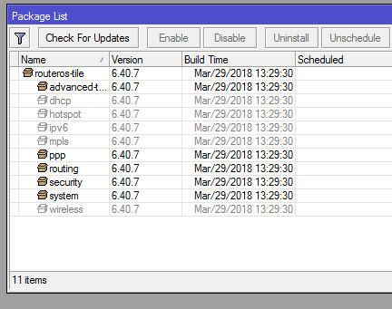

pingz Posted May 8, 2018 Posted May 8, 2018 9 часов назад, Artom_12 сказал: пробовал на влане с 300+ маками, включать только CHAP \ pap всё работаело без ошибок, в этом то и вопрос, нужно ли включать остальные. Этого достаточно. Секрет небольшой микротика. Вставить ник Quote
