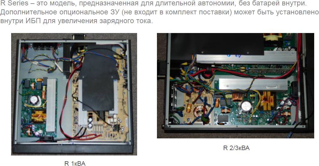

Adim Posted April 28, 2018 Posted April 28, 2018 достался в "наследство" ИБП Delta Amplon R-series, 2kVA, Rack/Tower 2кВА GES202R202035 в описании есть пункт Номинальное напряжение:72 В пост. тока Ток заряда:Встроенный: макс. 4,5 А Дополнительное зарядное устройство (опция):макс. 4 А (устанавливается внутрь) и вопрос как узнать установлено ли это доп. зарядное устройство и выдержит ли он заряд 6 ти аккумуляторов по 20 а/ч 12в Вставить ник Quote
Crazy_Max Posted February 21, 2019 Posted February 21, 2019 (edited) On 4/28/2018 at 1:11 PM, Adim said: как узнать установлено ли это доп. зарядное устройство Смотри картинку, потом смотри у себя под крышкой ) On 4/28/2018 at 1:11 PM, Adim said: выдержит ли он заряд 6 ти аккумуляторов по 20 а/ч 12в Не только выдержит, но и с запасом... Вот дока http://trenden.ru/public/csb/GP12200.pdf от GP 12200 12В 20Àч там в самом конце есть табличка Заряд и максимальный ток заряда 0,3С(Ёмкости), вот и считай 0,3*20=6А - Это максимум, в буферном режиме там-же на графике написано значение 0,14С Edited February 21, 2019 by Crazy_Max pdf не прикрепился Вставить ник Quote

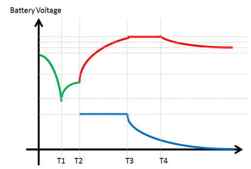

Crazy_Max Posted February 26, 2019 Posted February 26, 2019 За всех, особенно сильно простые модельки не скажу, а у Delta зарядник есть в виде платы, а есть отдельная коробка, этим всем можно и нужно управлять, настраивая зарядку батарей в форсированном и плавающем режимах 0 - T1: Разряд T2-T4: Форсированный заряд T4: Плавающий заряд Вставить ник Quote
