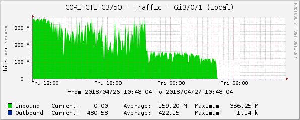

Поломка выглядит так (график с порта igmp querier):
Что-то произошло вчера примерно в 12 часов, потом стрим лихорадило примерно до 22 часов, потом трафик сильно упал, но стабилизировался, а потом примерно в 04:30 вообще пропал.
И с тех пор сервер не стримит IPTV.

А вот на eth1 трафик вообще отсутствует, ни одного пакета. То есть поток с камеры забирается, куда-то отдается, но не могу найти — куда.
Если смотреть статистику на порту коммутатора (igmp querier), то на input там так же нули.
Вообщем трафик сервера вообще не идет в eth1, tcpdump даже случайных пакетов не показывает.
