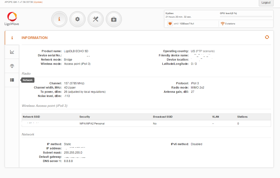

ilnazgaynan Posted April 25, 2018 Posted April 25, 2018 Добрый день! мост реализован с парой ligo dlb echo 5. пару дней назад обновился до 7,58. теперь если мощность выставить на 29 dbm, в статусе пишет что Tx power, dBm: 26 (adjusted by local regulations). Страну выбрал USA частота 5785 канал 157 ширина 40. какую страну и частоту выбрать чтоб мощность была на 29?
Saab95 Posted April 25, 2018 Posted April 25, 2018 Вообще правильно делают, мощность 29 не нужна. Вообще следует понимать что такое мощность в разрезе беспроводного линка, это выглядит примерно так: Скорость - мощность 1 - 29 2 - 28 3 - 27 4 - 26 5 - 24 6 - 23 7 - 22 8 - 21 9 - 20 То есть если у вас стояла 29, то она могла вытягивать работу только на самой медленной скорости, а если по каналу проходила более высокая скорость, то там данные шли на меньшей мощности передачи, допустим 5, а на 1 с 29дбм шел только служебный трафик. Поэтому если у вас сейчас обрезалось до 26 не должно никак повлиять на работу. Если же у вас при 26 работает плохо - то надо антенны менять, или устройства, а не добирать мощностью, забивая эфир.
