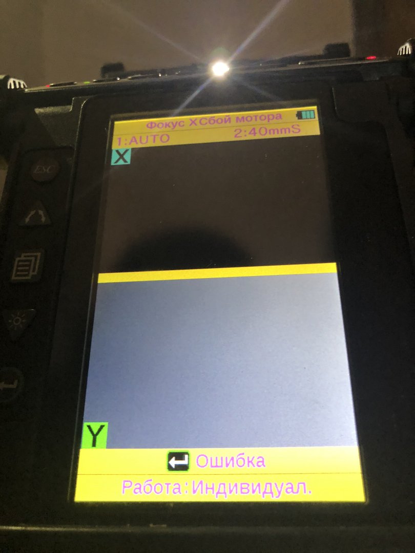

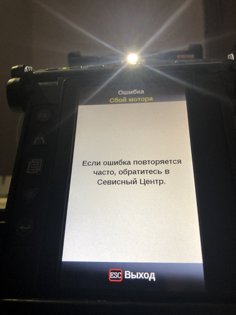

vman Posted April 28, 2018 Posted April 28, 2018 (edited) Постоянно выдаёт такую ошибку что это может быть Edited April 28, 2018 by vman Вставить ник Quote
[anp/hsw] Posted April 28, 2018 Posted April 28, 2018 3 часа назад, vman сказал: что это может быть Да у вас похоже либо мотор, либо камера дохлая. Снимите видео самого процесса от момент а включения с вложеными волокнами и без. Вставить ник Quote

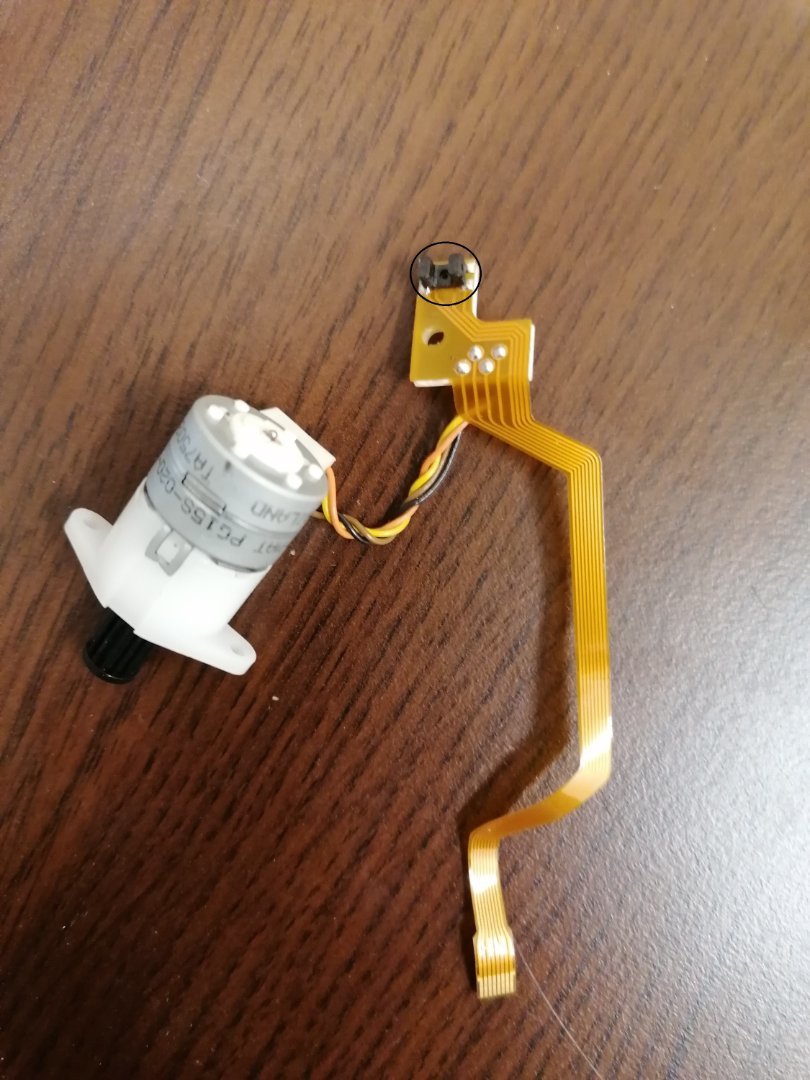

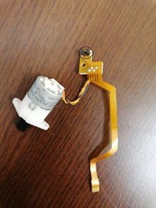

h3ll1 Posted September 11, 2022 Posted September 11, 2022 (edited) Я думаю, что эту часть следует заменить. Поврежденный датчик обведен. Менять очень легко - за 5 минут. К сожалению, продаются в комплекте двигатель и ленточный кабель с датчиком, отдельно их купить нельзя. Edited September 11, 2022 by h3ll1 Вставить ник Quote
