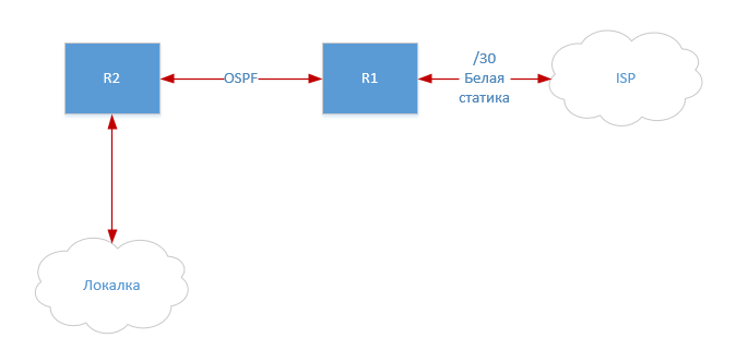

megahertz0 Posted April 22, 2018 Posted April 22, 2018 Итак, есть вот такая схема: Есть аплинк от провайдера, на нем висит /30 белая сеть. Аплинк приходит в роутер R1, далее за ним стоит роутер R2, на котором подняты IP-интерфейсы в сторону локалки. Между роутерами поднят OSPF на серой /30 сетке. R1 занимается в т.ч. и NAT локалки по внешний мир. Внимание, вопрос. Как можно перенести NAT с R1 на R2 не переделывая маршрутизацию у провайдера? Т.е. правильно бы взять у провайдера /30 линковую сеть и попросить еще одну /30 для своих нужд, но предположим, что этого сделать нельзя. Как тогда быть? Вставить ник Quote
M-a-x-Z Posted April 22, 2018 Posted April 22, 2018 (edited) 22 минуты назад, megahertz0 сказал: но предположим, что этого сделать нельзя. Как тогда быть? Вообще не обязательно /30. Достаточно /32 )) Т.е. точка-точка может быть в любой адресации, распознаваемой R1 и R2. Быть глобально маршрутизируемой ей не надо совсем. А вот поиметь хотя бы один паблик IP на R2 надо ибо во что-то надо NAT. Маршрут на /32 пров должен кинуть в сторону R1, а R2 через частную точку-точку на R2. Edited April 22, 2018 by M-a-x-Z Вставить ник Quote
megahertz0 Posted April 22, 2018 Author Posted April 22, 2018 1 час назад, M-a-x-Z сказал: Маршрут на /32 пров должен кинуть в сторону R1, а R2 через частную точку-точку на R2. Это то ясно. Я бы так и сделал. Но опять же, нужно совершать движения со стороны провайдера. Но по условиям задачи этого сделать не получается. Вставить ник Quote
M-a-x-Z Posted April 22, 2018 Posted April 22, 2018 4 минуты назад, megahertz0 сказал: Это то ясно. Я бы так и сделал. Но опять же, нужно совершать движения со стороны провайдера. Но по условиям задачи этого сделать не получается. По условиям задачи она не разрешима. Если белый адрес остаётся на R1, то его не исопльзовать под NAT на R2. ....если не L2 через R1 на R2. Но тут надо точнее знать железо и ограничения. Ну и потом в условиях вы пишете про /30, а я говорю, что моно и /32 обойтись. Вставить ник Quote
megahertz0 Posted April 22, 2018 Author Posted April 22, 2018 4 минуты назад, M-a-x-Z сказал: По условиям задачи она не разрешима. Вот, я пришел к тому же мнению. Чтобы сделать как требуется по условиям задачи надо напрягать провайдера. Что и требовалось доказать. Вставить ник Quote
M-a-x-Z Posted April 22, 2018 Posted April 22, 2018 (edited) 10 минут назад, megahertz0 сказал: Вот, я пришел к тому же мнению. Чтобы сделать как требуется по условиям задачи надо напрягать провайдера. Что и требовалось доказать. Вот вам две оговорки: 1. Проброс L2 (интересно, а чем ещё занимается L1 и можно ли у него забрать адрес) 2. Вместо /30 берём /32. И уж точно не стоит попусту расходовать паблик на точку-точку между R1 и R2. Проще прокинуть роут и получить 4 белых адреса на R2. А в задаче вы хотите 3 адреса в землю зарыть) Edited April 22, 2018 by M-a-x-Z Вставить ник Quote
ShyLion Posted April 23, 2018 Posted April 23, 2018 Можно попросить провайдера на линк использовать /31, оставшиеся два адреса использовать для ната. Но нужно чтобы железо поддерживало и провайдер сотрудничал, но при этом провайдер ничего не теряет хотябы. Вставить ник Quote
megahertz0 Posted April 24, 2018 Author Posted April 24, 2018 В 23.04.2018 в 12:29, ShyLion сказал: Можно попросить провайдера на линк использовать /31, оставшиеся два адреса использовать для ната. Но нужно чтобы железо поддерживало и провайдер сотрудничал, но при этом провайдер ничего не теряет хотябы. Ну, тогда проще с провайдером стыкануться через приватную /30 сетку, а /30 публичную забрать себе на лупбек и натить на один из ее адресов. Вставить ник Quote
s.lobanov Posted April 24, 2018 Posted April 24, 2018 нормально - никак. в чём тогда смысл существования роутера R1? R1 и R2 на разных площадках? ну протяните тогда L2 через R1, многие роутеры умеют делать бриджинг Вставить ник Quote
Ivan_83 Posted April 24, 2018 Posted April 24, 2018 Сделать можно, но тогда все пакеты приходящие на р1 из инета будут сразу уходить на р2. Ну и ещё там немного шаманств и магии с маршрутами, оспф похерить видимо. Вставить ник Quote
