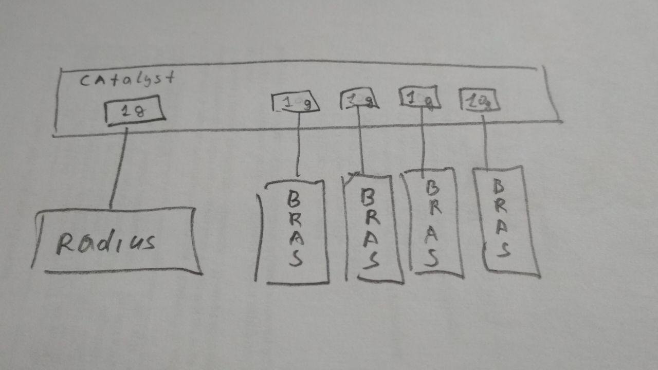

Имею в ядре сети 2 коммутатора один catalyst другой extreme x670
В каталист вставлен сервак с Freeradius-ом и 4 браса на Линуксе куда подключаются клиенты через pppoe.
На радиусе заведены динамические IP-пулы при помощи модуля ippool, а сессии все хранятся не в базе, а в файлике radutmp
И всё прекрасно работало, но пришло время и гигабитных портов стало не хватать, поэтому было решено все брасы воткнуть в extreme портами 10g
А extreme соединить с каталистом тоже через 10G

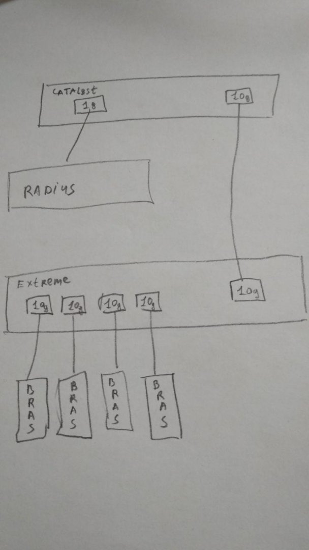

В итоге получилась такая схема
После этого началась полная паника и freeradius начал выдавать клиентам одинаковые ip-адреса не зависимо от брасов, дубли были между всеми брасами
После того как я не спал 3-ое суток не понимая в чем дело, я всё таки вернул все брасы в каталист обратно и случилось чудо, всё заработало так же хорошо как и раньше )

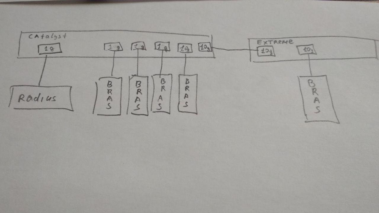

На данный момент я настраиваю Ericsson redback как 5-ый брас и воткнул его в exteme
Получилась такая схема
Так вот, теперь снова появились дубли выдаваемых ip-адресов, но дубли эти соответственно только между 5-ым брасом(redback) и остальными 4-мя(linux).
Между первыми 4-мя брасами которые вставлены в каталист, дублей - нет.
Ситуация смахивает на бредовую 1-ой степени, я ума не могу приложить в чем может быть дело.
Анализировал пакеты от радиус-клиентов с linux-а и c redback
Прикладываю ниже файлы.
Разницу удалось найти в том что с эриксона, который вставлен в экстрим пакет пришел с TTL равным 63, а с линукса который вставлен в каталист TTL=64
Уж не знаю как это может повлиять на радиус, но однако тоже вопрос куда делся один хоп?
Дело точно не в Эриксоне, Линуксы ловили такие же проблемы когда я их вставлял в extreme
На данный момент имею 2 пары дублей
# radwho | awk {'print $8" "$7" "$1" "$5" "$6'} | sort | uniq -D -w 15
172.16.203.225 192.168.201.10 zorinmm Tue 19:19
172.16.203.225 192.168.201.26 lyalyakins Tue 12:16
172.16.203.231 192.168.201.17 kornilovni Thu 17:16
172.16.203.231 192.168.201.26 sokolovss Tue 12:16
192.168.201.10 - линуховый брас в каталисте
192.168.201.17 - линуховый брас в каталисте
192.168.201.26 - эриксон в экстриме
Либо спецы по экстриму либо спецы по freeradius-у помогите, у меня просто нет идей никаких
