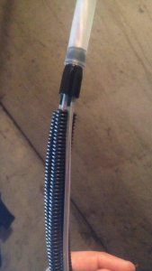

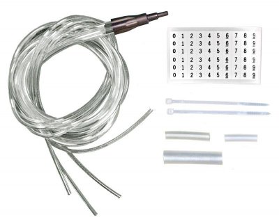

sauroneg Posted April 18, 2018 Posted April 18, 2018 Собственно для чего эта тема. Юзает ли кто такие трубочки силиконовые(похожи на те, которые в капельницах) в обычных муфтах? Видел видео где-то на просторах интернета, что китайцы юзают такие трубочки и в обычных муфтах(чтобы с жестким модулем не возиться) и в абонентских муфтах белых...Я вот думаю купить парочку капельниц в аптеке и может чего сообразить интересного....Как думаете? Тут какой-то индиец юзает такую трубочку Тут человек читает комплектацию для муфты FOSC A8 и там есть похожие трубочки в комплекте Вставить ник Quote

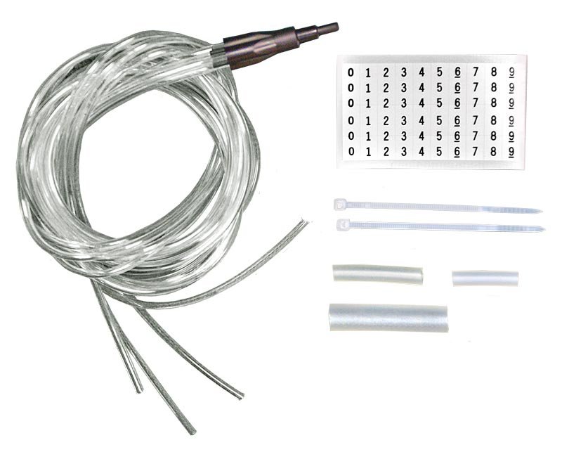

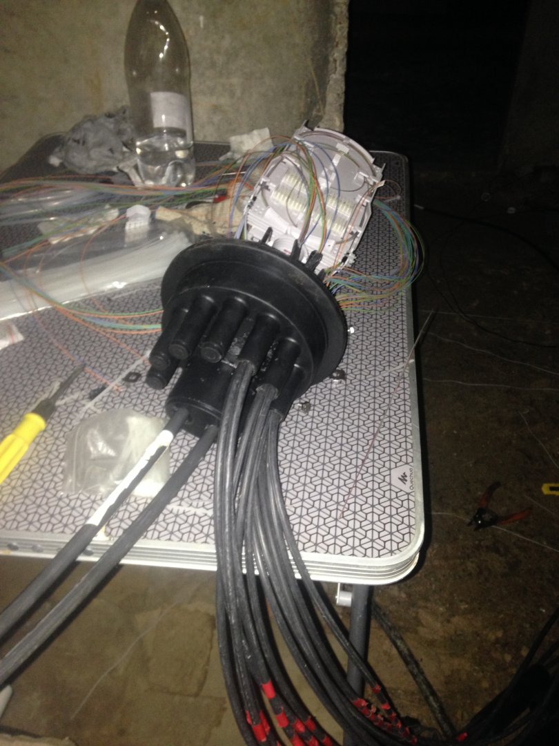

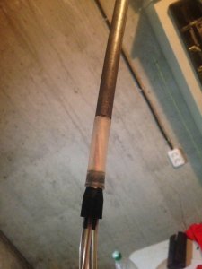

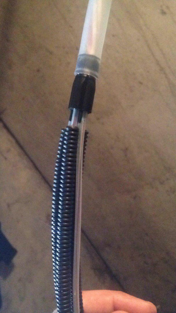

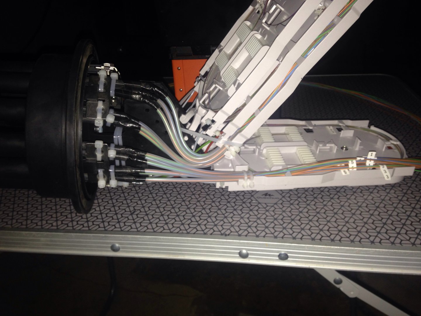

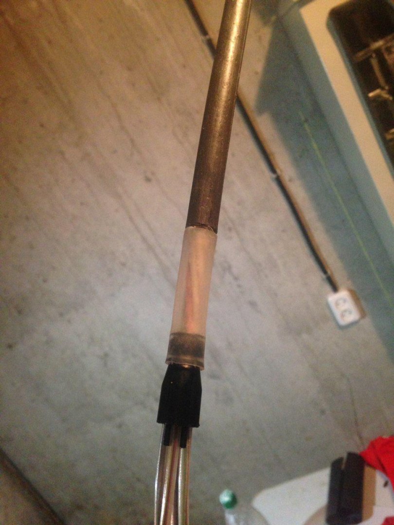

BAHbKA Posted April 21, 2018 Posted April 21, 2018 (edited) В 18.04.2018 в 16:38, sauroneg сказал: В 18.04.2018 в 16:21, dIMbI4 сказал: Адаптер для оптического волокна АОВ-4/48 Топовая вещица, юзаю для 96рок Вот трубки из муфт FOSC Строим PON'ы, в каждый подъезд райзерок 4 волокна, и 2 коробки с делителем 1:16 Вот трубки из муфт FOSC Строим PON'ы, в каждый подъезд райзерок 4 волокна, и 2 коробки с делителем 1:16 Edited April 21, 2018 by BAHbKA фото добавка Вставить ник Quote

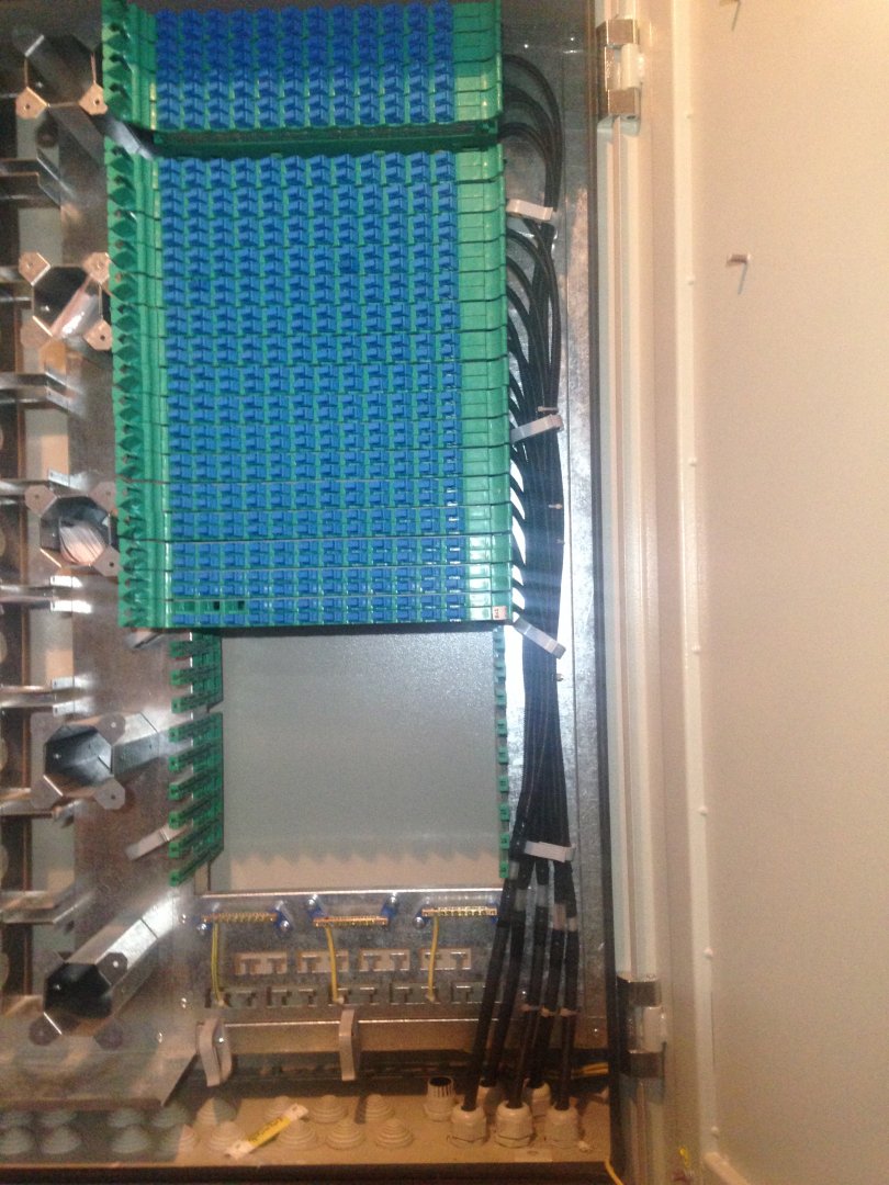

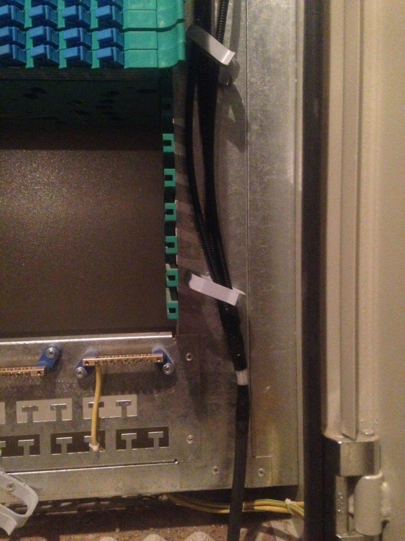

BAHbKA Posted April 21, 2018 Posted April 21, 2018 (edited) Шкафчик 504 порта Кассеты по 24, а в кабеле по 16 волокон в модуле)) Edited April 21, 2018 by BAHbKA Вставить ник Quote
