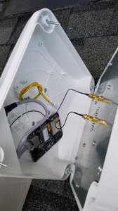

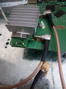

Заказал йолу под корпората, пришло вот "это". Вероятно что тряхнули в тк хорошо, но опять же вопросы к производителю:
1. Почему там модем? В теме (прибитой кем-то) про йолу12 был разговор о "дешовой" версии с модемом (но они быстро дохнут и "поделка" выходит из строя) и нормальной версией с распаянным модемом на плате. на 10к "дешовая" версия явно не тянет.
2. Если ставите модем, то почему он никак не зафиксирован?
3. Крайне неудобно доставать коннектор витой пары из корпуса. С сим картой вроде стало попроще, но! почему нельзя сделать пробку под сим карту на резьбе? Резина на морозе дубовая и снять/поставить крайне проблематично!
2018-04-14_12-07-45.thumb.JPG.783cf37074979471fbabd451c8bbd889.JPG.1587204276ac531a5b81252620d95b27.JPG
2018-04-14_12-07-51.thumb.JPG.0515dca675211532807b6fb21c4f1c9e.JPG.edeacac5fe13e9e4e646dc4f3939e825.JPG

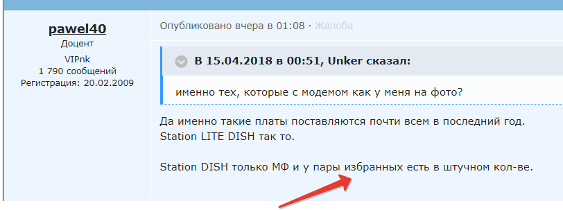

UPD от 15.04.18 оказывается есть каста "Избранных инсталяторов", ссылка

Производитель не только не признает свои ошибки, а всяко пытается ввести цензуру, две попытки удаления темы. Данная тема носит исключительно информационный характер на тему как конечный потребитель сталкивается с проблемами при эксплуатации данного продукта.

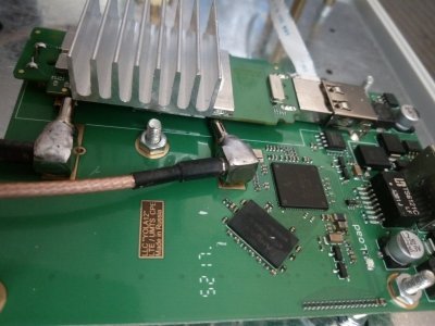

Вышла из строя точка под облучатель еще в старом корпусе, проработала почти 3 года. Корпус не залит, при подключении БП на самом БП и платах моргает вся индикация. По словам производителя КЗ на БП (мало вероятно два БП пробовали) или на плате 5В или 3.5В

Это , что за хрень на фотке ?
Это в какой хрени от "ёлки" так ?
Мне , что ....
Опять "ёлку утюжить" ? :)
йолка)
2 часа назад, Vinni-puh сказал:
в панели

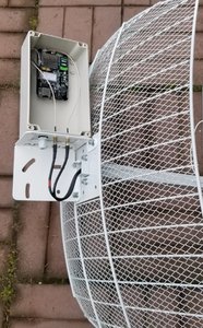

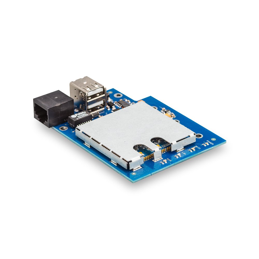

Есть модели для гермобокса , есть для внутреннего размещения под антенны с разъемами .
