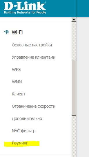

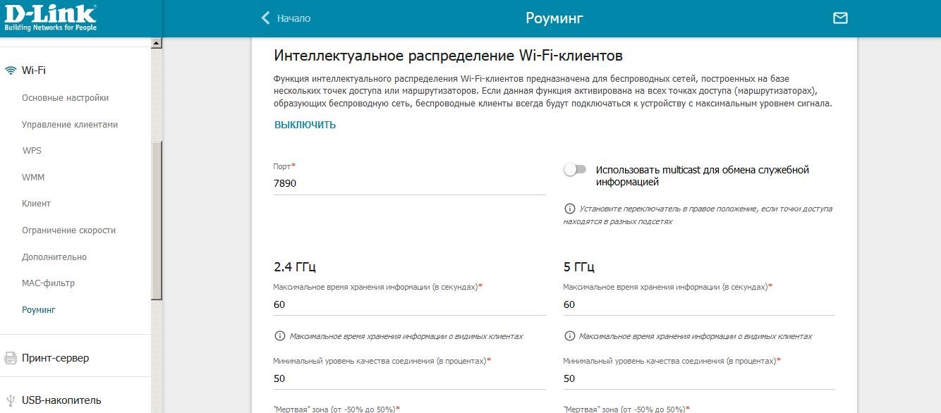

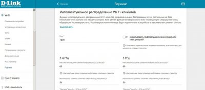

я @YuryD отвечал про его "паравозики"
а по вашей теме   достаточно неплохие роутеры  которые умеют роуминг про котоый я говорил юрию
D-Link DIR-825 (AC G1) и D-Link DIR-825 (AC G1)
1 час назад, Vasmer сказал:
А в чем между ними разница? У меня есть один их них в списке, так-то.
