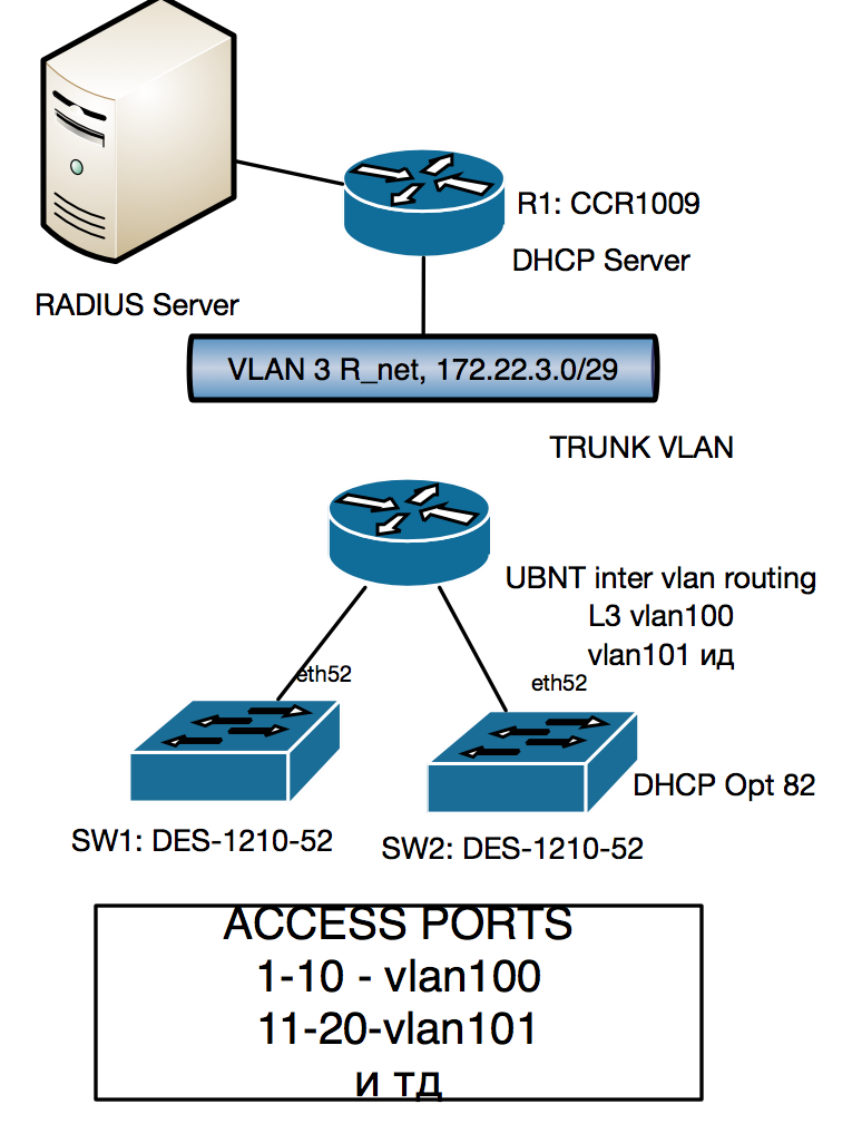

Все привет коллеги. Нужна помощь гуры по микротику)  Не спрашивайте почему Mikrotik)) Я бы сделал это и на isc-dhcp или accel-ppp , но имеем что имеем.

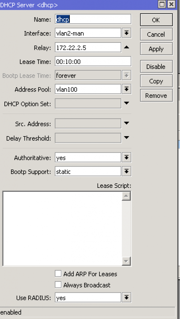

Вообщем задача такая в офисе.  Иметь один DHCP сервер на mikrotik с radius, в зависимости от vlan отдвать нужный dhcp pool.  На radius я по атрибутам отдам без проблем . В настройках DHCP сервера можно указать только 1 relay и интерфейс связующий relay.  У меня два коммутатора DES-1210-52 на них настроен dhcp relay opt 82 .  Как его заставить принимать DHCP opt 82 с других relay?
P.S. Тема была создать 4096 vlan и 4096 DHCP серверов, можно но не красиво.  Хотелось бы обойтись одним dhcp сервером и несколько релейев
Хотя в доке по микротику , якобы можно

1 час назад, roysbike сказал:
Это какое то микротиковское порно, зачем этот костыль сделан лучше читать в документации этих наркоманов.
Вообще то, ДХЦП серверу не нужны никакие релеи в настройках, он релей берёт для каждого конкретного запроса из самого запроса.
