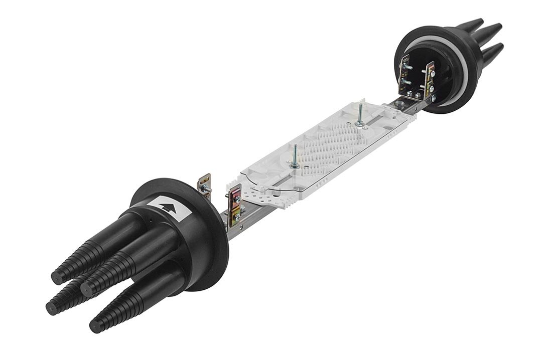

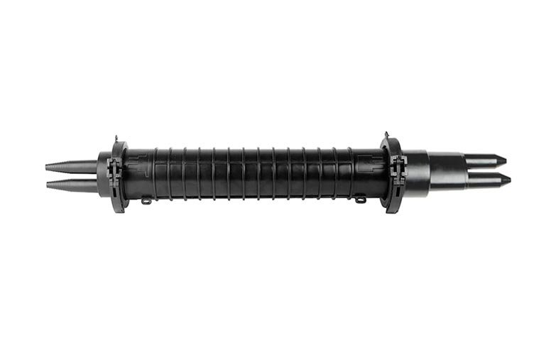

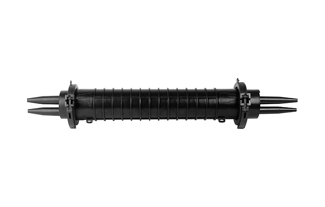

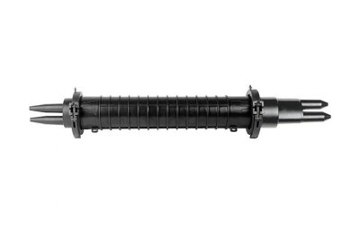

Отличительная фишка этой муфты в том, что корпус можно сдвинуть только в одну сторону.
Оно и понятно - оголовник под хомут имеет фиксированную юбку с одной стороны муфты, которая, фактически, держит в сборе всю муфту, т.к. с другой стороны не оголовник держит тубу, а туба держит оголовник.
