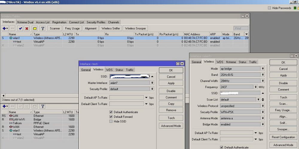

Porter Posted April 21, 2018 Author Posted April 21, 2018 Снова отвал. На сей раз смотрел внимательно. Сетевая карта видна, интерфейсы активны, обе сети видны в настройках и активны а в "воздухе" их нету. В атаче скриншот. Будут мнения - рекомендации? Вставить ник Quote
Yaten Posted April 21, 2018 Posted April 21, 2018 сетевуху ап даун если сделать поможет? Вставить ник Quote
