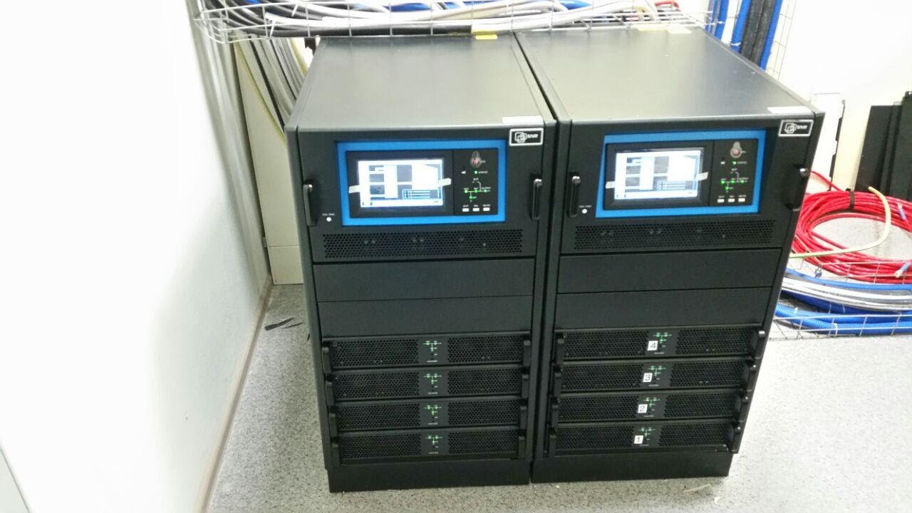

Вы можете использовать ИБП SNR серии СМ https://shop.nag.ru/catalog/09839.On-line/26139.IBP-moschnostyu-ot-10-kVA/25728.SNR-UPS-ONRT-150-CMXL33
В него можно установить до 6 силовых модулей по 25 кВА https://shop.nag.ru/catalog/09839.On-line/26139.IBP-moschnostyu-ot-10-kVA/25729.SNR-UPS-ONRM-25-CMXL33
Если установить 5 силовых модулей то цена ИБП составит примерно 20 800$

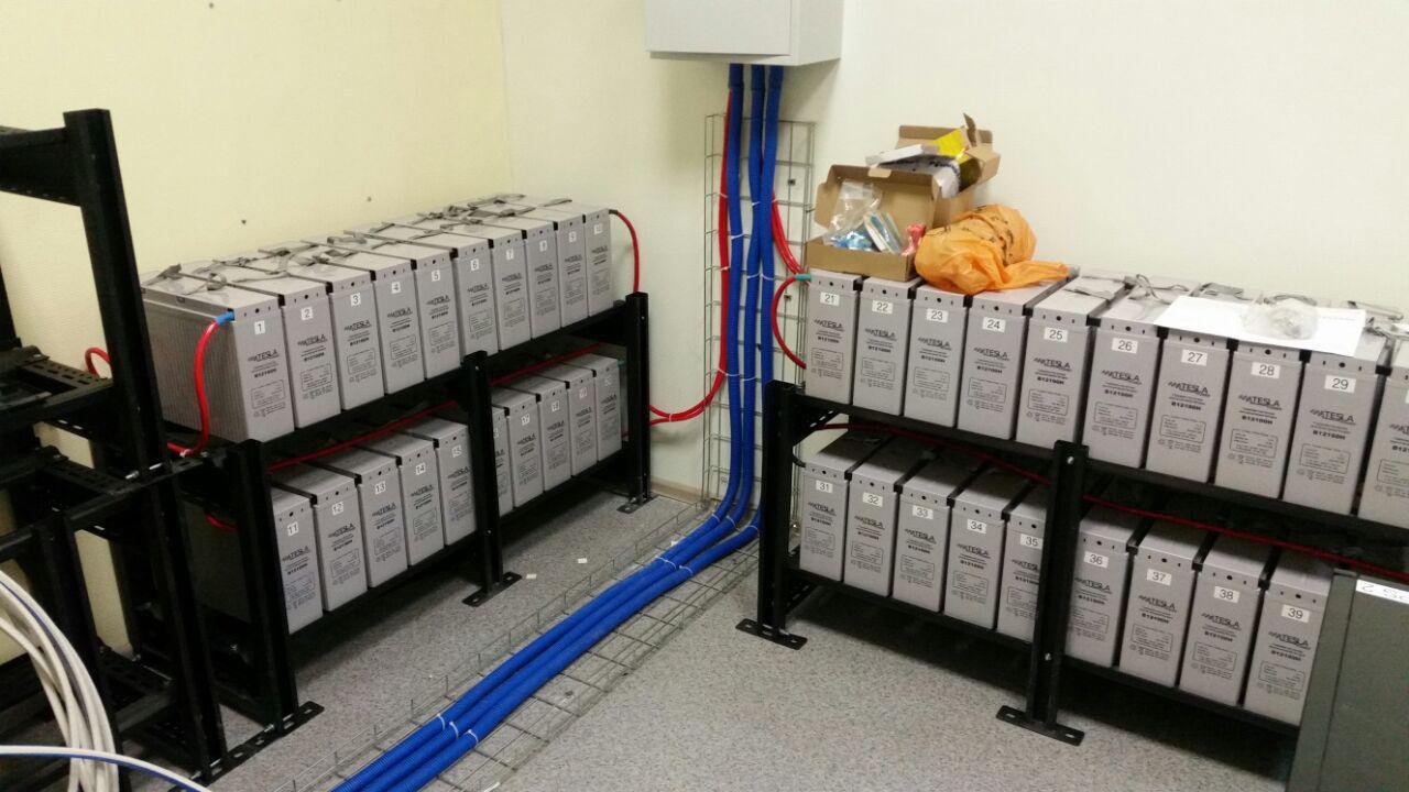

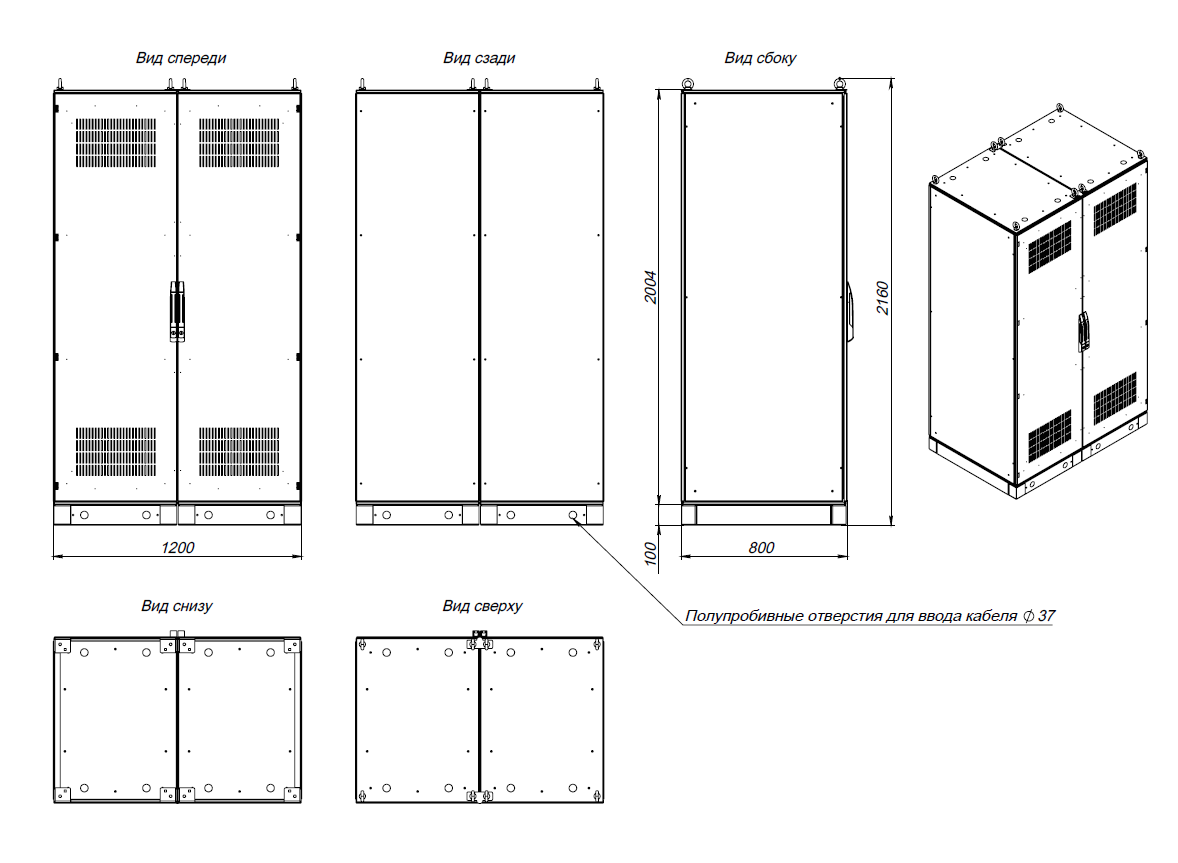

АКБ можно использовать фронт-терминальные https://shop.nag.ru/catalog/09851.Akkumulyatory/13635.Tesla-Power/12588.B12100H (9,9k$)  установить в аккумуляторный шкаф ну или открытые стеллажи (стеллажи 600$ шкаф 3,4k$)
Фото стеллажей и шкафа во вложении
Ну и ко всей этой связке надо будет добавить автомат (или плавкие вставки) для защиты аккумуляторной цепи
