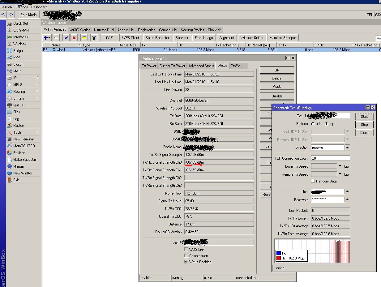

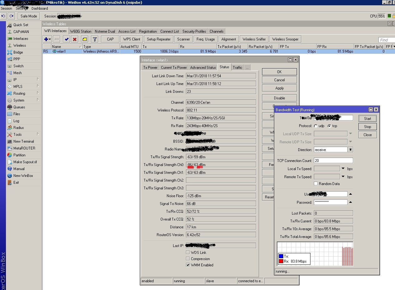

aleks_lebedev Posted March 31, 2018 Posted March 31, 2018 Доброго времени суток!. Поставили DynaDish 6, в сельской местности точка-точка расстояние 7 км . прямая видимость хотели получить >100Мбит ТСП . Выбрали частоту 6060 уровни и перекос по каналам незначителен, прокачка канала в режиме 802.11 показала наиболее результаты чем остальные режимы NV2,NSTREAM. При выборе частоты 6400 CHAIN 0 сразу падает в -20dB, какова причина этого ?. Ниже выложил пруфы, странно отображает расстояние вместо 7км кажет 17км, как получить результат более 100МБит?. Вставить ник Quote
yKpon Posted March 31, 2018 Posted March 31, 2018 MCS какие значения на АР? мощность? Вставить ник Quote
aleks_lebedev Posted March 31, 2018 Author Posted March 31, 2018 (edited) Сняты галки с 0-14 , c 15-26 все в чеке , мощность all rate fix 20, при смене частоты почему chain0 заваливает? Edited March 31, 2018 by aleks_lebedev Вставить ник Quote

telempire Posted March 31, 2018 Posted March 31, 2018 (edited) У микротика антенны на устройствах 6 ГГц "никакие". Чем больше частота, тем больше перекосы в уровнях. Микротиковцы не удосужились в дине 6 ггц поменять антенну, разработанную под дину 5. В итоге максимальная эффективность антенны на частотах 5.4-5.8 Edited March 31, 2018 by telempire Вставить ник Quote
