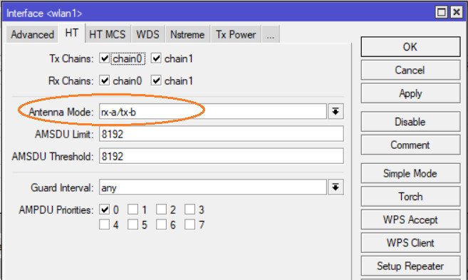

Столкнулся с такой проблемой у клиента 751G-2HnD он стоит неудачно в одной из комнат на втором этаже поэтому на первом этажу получаются низкие уровни модуляции, попросил перенести роутер в коридор, а пока решил разнести приём-передачу на антеннах переключение режима.
9 часов назад, Ferdin сказал:
6.40.4 на любой прошивке доступны выбор Antenna Mode, но только в этой версии микротика.
Не знал! в таком форм-факторе юзаем только 912 - проблем таких нет!
10 часов назад, Ferdin сказал:
На любом устройстве в режиме N можно управлять антеннами установкой галочками в каналах 0 и 1.
