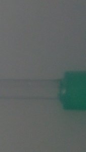

LostSoul Posted March 29, 2018 Posted March 29, 2018 Речь про все эти технологии соединения "без сварки". Окончательно устав с ними, одолжил сварочный аппарат и принялся переваривать. При использовании комплекта нормального дорогого инструмента , но без большого опыта у меня на нормальную разварку 4-х волокон пришлось сделать около 50 сколов. Аппарату все время не нравилась или "грязное волокно" , или мало буфера снял и при укладке "достигнул предел перемещения" , или "неровный скол" , и.т.п. Аппарат так часто ругался на мою подготовку волокон, что я понял что мои шансы нормально готовить волокна без контроля близки к нулю. Какие ещё есть варианты? Микроскоп? Проблема в том, что даже посветить красным лазером это надо на другой конец бежать. И то что визуально из волокна "вроде ровно светит" не гарантирует в итоге правильного попадания света в соединитель. Вставить ник Quote
LostSoul Posted March 29, 2018 Author Posted March 29, 2018 4 минуты назад, alibek сказал: Микроскоп, само собой. дело в том, что я и в микроскоп сварочника ничего криминального не вижу, а он недоволен. Вставить ник Quote
DeXter Posted March 29, 2018 Posted March 29, 2018 ну еслиб фото приложил было бы понятней, а так вот помню сварочник фуджикура не хочет варить и все тут, взяли джилонг варит на ура без переделки сколов Вставить ник Quote
Mahaon Posted March 29, 2018 Posted March 29, 2018 1 час назад, LostSoul сказал: дело в том, что я и в микроскоп сварочника ничего криминального не вижу, а он недоволен. Вам надо сначала протереть и почистить оптику в сварке. Если визуально скол чистый и ровный сварка ругаться на него не должна по определению, если с ней все в порядке. И какая сварка, кстати? Вставить ник Quote

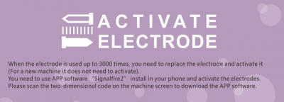

LostSoul Posted March 29, 2018 Author Posted March 29, 2018 fujikura fsm-60s ну там как бы есть мелкие огрехи , но какие то он прощает а какие то нет. идеально у меня чистить и скалывать не получается. А вот такое китайское чудо может нормально работать? Вставить ник Quote
Mahaon Posted March 29, 2018 Posted March 29, 2018 31 минуту назад, LostSoul сказал: fujikura fsm-60s ну там как бы есть мелкие огрехи , но какие то он прощает а какие то нет. идеально у меня чистить и скалывать не получается. А вот такое китайское чудо может нормально работать? Ну вообще Fujikura 60S довольно неприхотливый аппарат. А какой, интересно у него выставлен максимальный угол скола? И было бы здорово, если бы прислали фото, где аппарат выдает предупреждения или ошибку. Также рекомендую протереть ватной палочкой, смоченной спиртом подушки, куда укладывается зачищенное волокно, а также нож. Что касается супердешевого китайского чуда, то я видел только предыдущую версию signalfire. Ну там пластик сплошной, управление только со смартфона, габариты большие. Но варил неплохо. 1 час назад, Mahaon сказал: Вам надо сначала протереть и почистить оптику в сварке. Если визуально скол чистый и ровный сварка ругаться на него не должна по определению, если с ней все в порядке. И какая сварка, кстати? Да, и еще протереть зеркала в ветрозащитной крышке. Вставить ник Quote
LostSoul Posted March 29, 2018 Author Posted March 29, 2018 12 минут назад, Mahaon сказал: Ну там пластик сплошной, управление только со смартфона, габариты большие. Но варил неплохо. Почитал в обзорах , ai-6 он назывался. может кто-то отдаст такой за семки поиграться? Вставить ник Quote
Mahaon Posted March 29, 2018 Posted March 29, 2018 6 минут назад, LostSoul сказал: может он и стоит ещё подешевле? 60 тоже дорого. но поработав с указанным выше аппаратом я думаю что с более древними и ушатанными б.у. я ничего нормально не сварю. Предыдущую версию signalfire сняли с производства, а стоила она те же деньги - около тысячи долларов. Тут проблема в том, что любая поломка китайца сразу отправляет его в помойку. Чинить его здесь никто не будет. А Fujikura 60S я видел с пробегом 350000 сварок. И настроить- починить есть где. Аппарату все время не нравилась или "грязное волокно" , или мало буфера снял и при укладке "достигнул предел перемещения" , или "неровный скол" , и.т.п. В сети куча видео о порядке подготовки и сварки волокон. Вставить ник Quote
LostSoul Posted March 29, 2018 Author Posted March 29, 2018 Только что, Mahaon сказал: любая поломка китайца сразу отправляет его в помойку у него хреновая самодиагностика, или её вообще нету? запчасти на aliexpress вроде в наличии Вставить ник Quote
