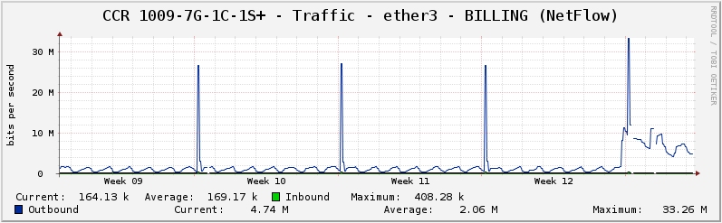

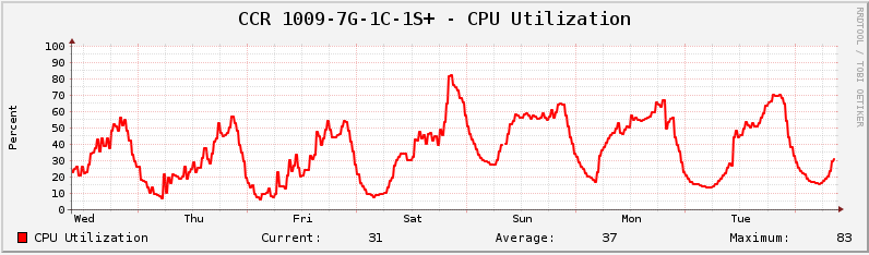

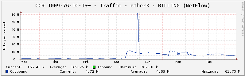

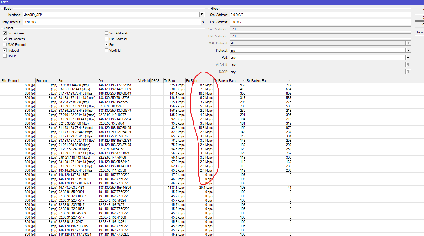

yKpon Posted March 28, 2018 Posted March 28, 2018 24 марта около 17 часов плавно выросла нагрузка на узел, в ядре CCR1009-7G-1C-1S+, нагрузка на проц выросла с обычных 40-50% до 70-80%, появились потери внутри сети 2-3%, и случайно но заметил что плавно вырос netflow трафик на биллинг, с обычных 1-3 мегабит стал 7-10, в коллекторе стоит правило all, льёт всё до ядра аплоад проходит через centos с фильром nfqfilter и там тоже выросла нагрузка по графикам вышеописанных ресурсов это произошло одновременно предполагаю что идёт мощный флуд пакетами, но найти не могу, через torch на тике толком не могу посмотреть, общий трафик порядка 450 мегабит как можно найти? через iptraf толком не смог ничего отсортировать и понять спасибо на тычёк не смотрите, эти лились бекапы график ломаный это я нетфлоу отключал/включал

yKpon Posted March 28, 2018 Author Posted March 28, 2018 Только что, adron2 сказал: Да вроде норм значения. У меня вот так на одном из брасов: может в не pps тогда дело, в разы вырос трафик netflow, с чего бы?
adron2 Posted March 28, 2018 Posted March 28, 2018 3 минуты назад, yKpon сказал: может в не pps тогда дело, в разы вырос трафик netflow, с чего бы? На сколько я понимаю NetFlow сообщает о начале и конце tcp/udp сессии. Когда сессия закрывается - идет сообщение о том, сколько данных в ней было передано. У вас почему то открывается и закрывается куча сессий. Намного больше чем обычно.

yKpon Posted March 28, 2018 Author Posted March 28, 2018 3 часа назад, adron2 сказал: Нат на микротике включен? нет, абонентам адреса белые наты есть но для служебных целей 2 часа назад, pingz сказал: Имхо для 1009 это потолок, может помочь отключить лишние пакеты в системе, сокращение времени трансляций. Фильтры на коммутаторе по езернет тайп пропускать пакеты только пппое. Поиграться с шейперами клиентов. Клиенты которые забллкированны надеюсь авторизируются? то есть потолок произошёл внезапно? в выходной в субботу резко выросла нагрузка на 30% на всё, на ccr и на сервер фильтрации
vurd Posted March 28, 2018 Posted March 28, 2018 Призываю сааба и его любимый инструмент подьназванием Torch, благодаря которому можно посмотреть трафик и нихрена не понять.
yKpon Posted March 28, 2018 Author Posted March 28, 2018 26 минут назад, vurd сказал: инструмент подьназванием Torch, благодаря которому можно посмотреть трафик и нихрена не понять. плюсую, судя по торчу глядя им на аплинк у меня 30 мегабит на вход, а по факту около 450, в общем торч не панацея пытался через trafshow что-то увидеть и отсортировать, но особо не понял

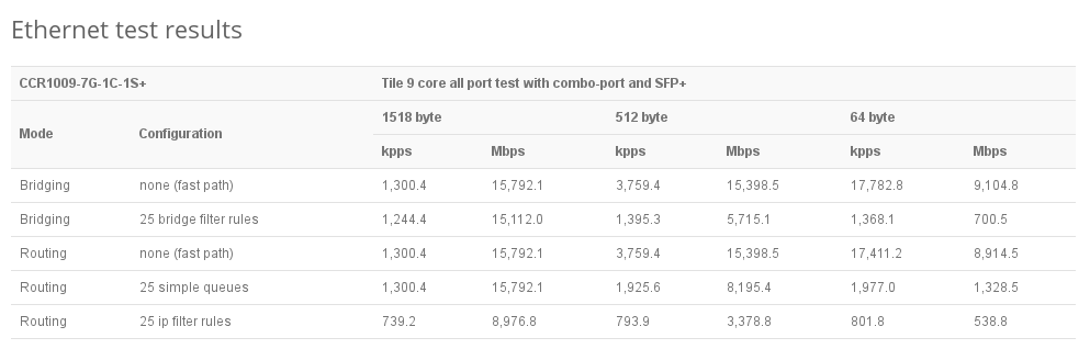

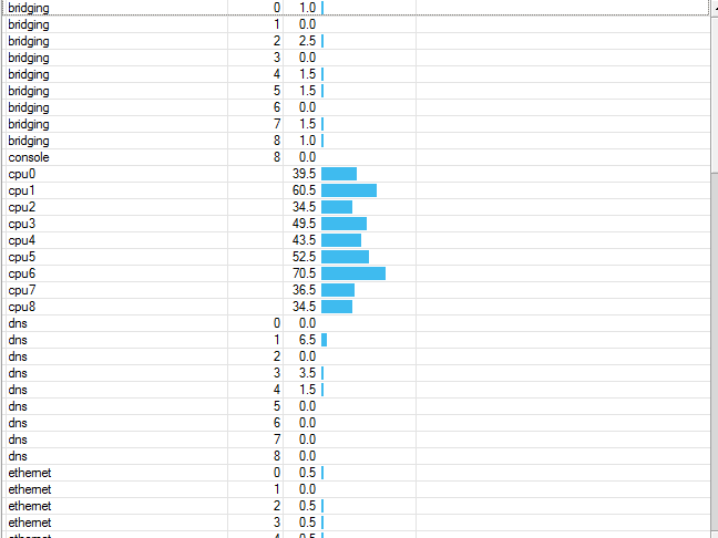

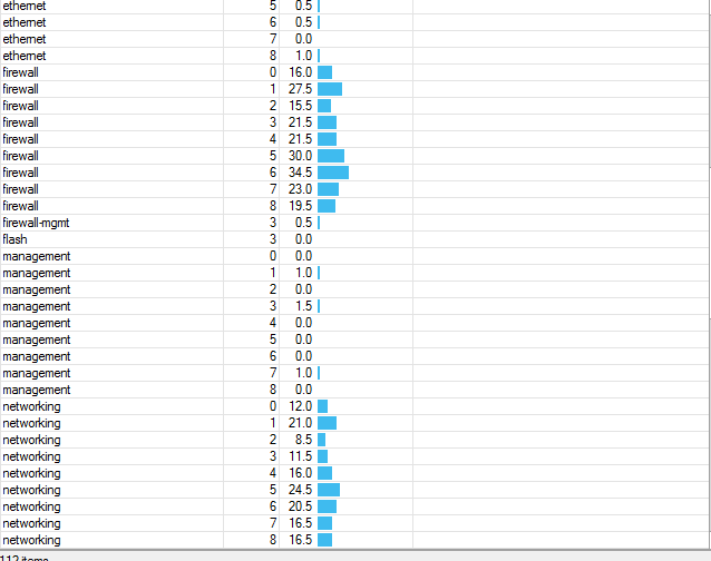

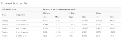

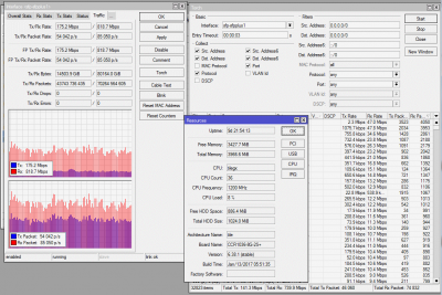

adron2 Posted March 28, 2018 Posted March 28, 2018 2 часа назад, pingz сказал: Имхо для 1009 это потолок, может помочь отключить лишние пакеты в системе, сокращение времени трансляций. Фильтры на коммутаторе по езернет тайп пропускать пакеты только пппое. Поиграться с шейперами клиентов. Клиенты которые забллкированны надеюсь авторизируются? 500 мегабит для такой железки это ничто! ! У нее 9 ядер по 1.2 ггц и пакетная производительность 2MPPS ! Тут проблема в чем то другом. Попробуйте отключить NetFlow и посмотреть как снизится нагрузка. Да и неплохо было бы скрин Tools->Profile увидеть. Про torch забудьте. Он для домашних роутеров и потоков 10-20 мегабит. И еще покажите скрин System->Resources->CPU
yKpon Posted March 28, 2018 Author Posted March 28, 2018 @adron2 отключаю Traffic Flow и трафик падает сразу на биллинг https://gyazo.com/44d339d0eaa939c3245ac4b670c47fec
adron2 Posted March 28, 2018 Posted March 28, 2018 PPPOE на нем есть? В фаерволе много правил. Нужно оптимизировать.
dignity Posted March 29, 2018 Posted March 29, 2018 6 часов назад, adron2 сказал: 500 мегабит для такой железки это ничто! ! У нее 9 ядер по 1.2 ггц и пакетная производительность 2MPPS ! Не вижу связи между ядрами, pps и конкретным кейсом... На pc, например, производительность определяется, в первую очередь, nic, а на свиче вообще cpu не участвует, поэтому давайте что-то поубедительнее. Может у ТС все на одно ядро падает каким-то чудом. А я бы тс посоветовал ребутнуть железку и посмотреть будет ли разница, а то может быть софт ту-ту.
