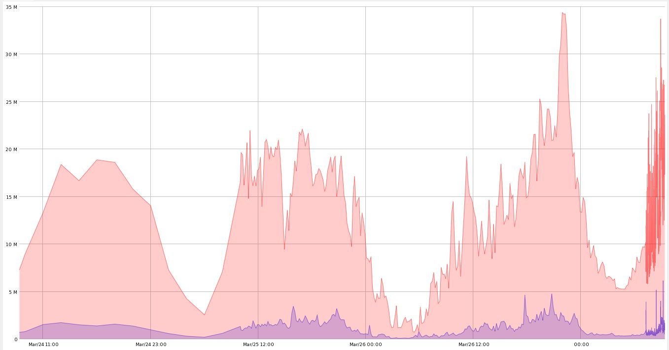

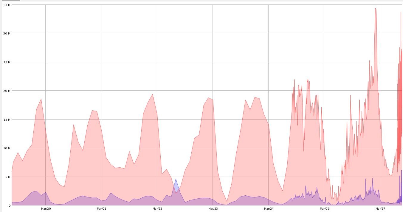

STALSKYU Posted March 26, 2018 Posted March 26, 2018 В одном из последних релиз-кандидатов RouterOS (начиная с версии 6.42rc46), разработчики сообщили о том, что им удалось провести оптимизации и улучшения, которые потенциально должны привести к существенному повышению пропускной способности точки доступа PtMP. https://forum.mikrotik.com/viewtopic.php?f=21&t=132181 Также буду испытывать nv2-downlink-ratio и fixed-downlink Начинаю тест на загруженной БС Netmetal5 32 абона. Кто со мной? Го скрины настроек nv2 и графики.... Вставить ник Quote
x-rayd Posted March 26, 2018 Posted March 26, 2018 У нас прирост на 30 клиентов с 30 Мбит до 50 Мбит. Вставить ник Quote
STALSKYU Posted March 27, 2018 Author Posted March 27, 2018 14 часов назад, x-rayd сказал: У нас прирост на 30 клиентов с 30 Мбит до 50 Мбит. Каковы твои настройки nv2? У меня за сутки во че вышло Вставить ник Quote
x-rayd Posted March 27, 2018 Posted March 27, 2018 Only N, 20 Mhz, TDMA auto, dynamic downlink and 80% downlik ratio. MCS0-MCS7 Вставить ник Quote

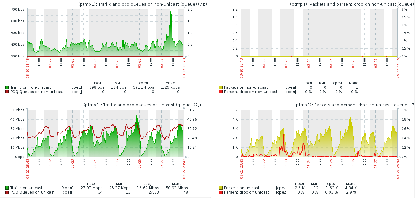

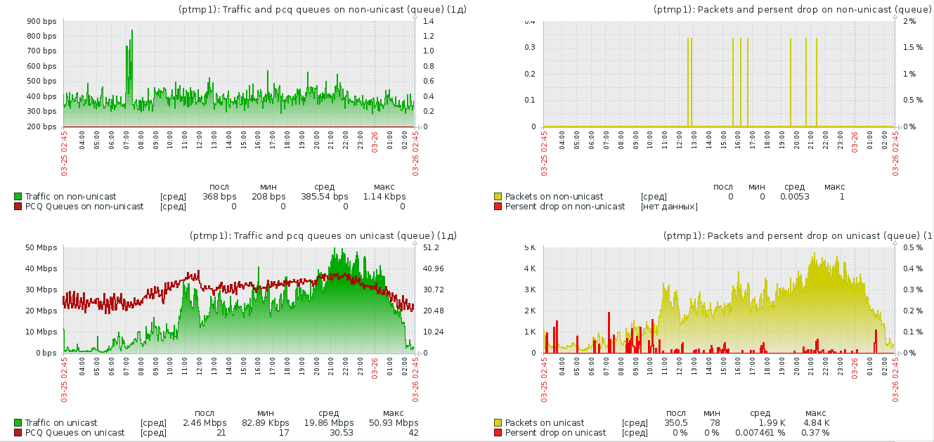

modnyman Posted March 27, 2018 Posted March 27, 2018 (edited) Омнитик, 30 радиоклиентов. Прошивка обновлена 24 числа. Видно что процент дропов на интерфейсе упал. Более детально воскресенье: раньше на такой нагрузке было до 2 процентов дропов. /interface wireless set [ find default-name=wlan1 ] adaptive-noise-immunity=client-mode ampdu-priorities=0,1,2,3,6,7 area=******** band=5ghz-a/n \ channel-width=20/40mhz-Ce default-authentication=no default-forwarding=no disabled=no frequency=5680 frequency-mode=superchannel \ guard-interval=long hw-retries=3 keepalive-frames=disabled mode=ap-bridge multicast-helper=full nv2-cell-radius=10 nv2-preshared-key=******** \ nv2-qos=frame-priority nv2-queue-count=8 nv2-security=enabled radio-name=******** scan-list=5100-5850 ssid=******** tdma-period-size=auto \ wireless-protocol=nv2 Edited March 27, 2018 by modnyman Вставить ник Quote

modnyman Posted March 28, 2018 Posted March 28, 2018 (edited) @Timax Дело не хитрое Так как трафик везде у меня выходит даже с wlan c тегами, маркирую юникаст трафик вот так: /interface bridge filter add action=mark-packet chain=forward mac-protocol=vlan new-packet-mark=unicast out-interface=wlan1 packet-type=other-host vlan-encap=ip ВАЖНО: метод маркировки может отличаться, если точка является ещё и маршрутизатором - лучше брать трафик уже меченый под шейпер, если не шейпится тут - просто маркируйте в манглах весь айпи трафик. Дальше делаю дерево с родителем wlan интерфейсом: /queue tree add name=wlan1-tree parent=wlan1 /queue type add kind=pcq name=wireless-downlink pcq-classifier=dst-address pcq-dst-address6-mask=64 pcq-limit=10KiB pcq-src-address6-mask=64 pcq-total-limit=250KiB add kind=pfifo name=pfifo-downlink pfifo-limit=10 /queue tree add name=unicast packet-mark=unicast parent=wlan1-tree queue=wireless-downlink add name=non-unicast packet-mark=no-mark parent=wlan1-tree queue=pfifo-downlink Весь не маркированный трафик - не юникаст. Арпы там всякие, мультикасты... Нече ему делать в очереди с писикью классификатором. К вопросу почему такая короткая очередь: Хотелось бы узнать вообще мнение людей знакомых с теорией очередей, или просто знающих... Какую лучше длину очереди делать? Я брал общий размер из расчета на примерно 10 милисекунд при полной канальной утилизации, потом немного снизил и округлил. Длина на один поток взята минимальной, так как вообще не вижу смысла в этом месте шедулить трафик. Ведь за этой очередью следует очередь драйвера из которой осуществляется доступ к среде, агрегация кадров, смена порядка пакетов по 802.1p... Соответственно всё что задержалось в моем дереве - это перегрузка интерфейса, причем уже случившаяся. И тут возникает ещё аргумент не городить длинную очередь. Пакеты пойманные в дроп мы сможем отмониторить, и явно понять уровень перегрузки и построить график. Ну а дальше дело мониторинга. Всё что нам нужно есть в мибах кроме процента отброшенных пакетов. Но у нас есть oid-ы для общего числа пакетов и для числа дропов. По снятым значениям в заббиксе создаем ещё одно вычисляемое, где второе делим на первое и умножаем на 100. Ну и рисуем графики: Левый, левая шкала, зеленый график - дельта нагрузки в мегабитах. Левый, правая шкала, красный график - кол-во абонентов онлайн. Правый, левай шкала, желты график - дельта нагрузки в пакетах. Правый, плавая шкала, красный график - процент дропов - что есть в любом случае перегрузка. На слабо нагруженных базах дропов к слову нет вообще. Если увеличить длину очереди - не сказал бы что это особо увеличит скорость (хотя отчасти увеличит). Но пропадет информативность и время для "маневра", чтоб отреагировать на данную проблему. Да и вообще, я к этому решению довольно долго приходил, но пришлось прийти. Потому что бесит в микротике что невозможно понять когда иссякает емкость, не понять есть ли запас. Не понять когда абонент жалуется на скорость - не на базовой станции ли это? Срань полнейшая, почему из коробки это нельзя было сделать? Очень жажду любой критики и советов. Edited March 28, 2018 by modnyman Вставить ник Quote
