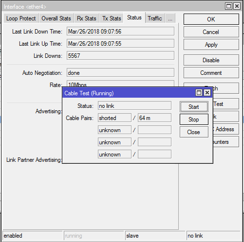

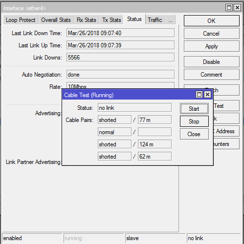

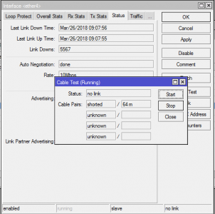

Проблема в линке между хапом и точкой доступа нетметалл. Постоянные прыжки и отвалы по порту,линк скачет то в 10мб то в 100мб,при запуске кабель теста на порту-показания каждый раз разные (на фото видно).
Пробовали менять блоки питания,3 раза меняли витуху,меняли порты местами,рабочий в нерабочий,и просто в другой порт.Сам порт работает,нормально работающая антенна встает в 100-ку и стоит намертво.
