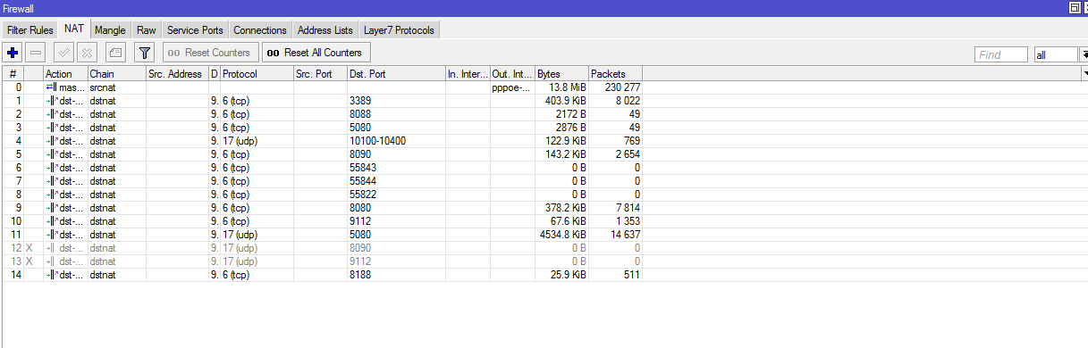

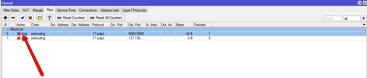

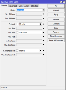

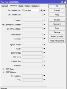

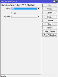

Добрый день. У меня следующая ситуация.
На MicroTik 750GR3 проброшен порт 5060. В BlackList я занёс нежелательные адреса (для примера 37.0.0.0) и добавил правило в RAW для блокировки IP с BlackList.
Но правило блокировки не срабатывает и пользователи с этих IP адресов всё равно пытаются подключиться.
Что я делаю не так?
28 minutes ago, Koman said:
Что я делаю не так?

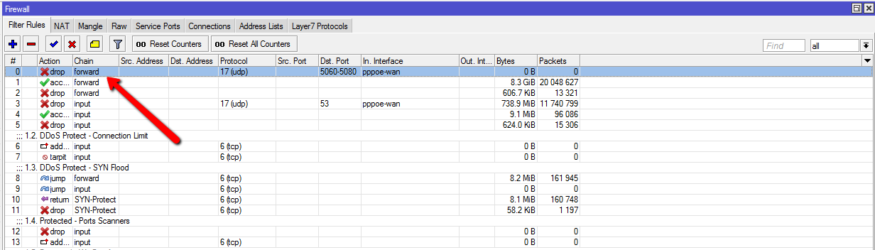

Надеюсь вы понимаете что без как минимум остального конфига вопрос не имеет смысла ?
Само-то правило нормальное, но может перед ним все разрешается ?
А адрес подсети (а не хоста) без маски вы в качестве примера специально выбрали или просто до нолика ближе тянуться ?
Спасибки McSea
Адрес подсети 37.0.0.0 выбран не случайно. Задача стоит заблокировать все зарубежные подключения по портам 5060-5080, а с из подсети 37.0.0.0 попыток больше всего. По этому принял решение блокировать всю подсеть а не определённые IP.
Маску какую указываете для подсети ?
2 hours ago, Koman said:
Для подсети указываю маску /24
Т.е. в адресный лист "blacklist" вносите 37.0.0.0/24, я правильно понял ?
Если так, это дает диапазон блокируемых адресов 37.0.0.0 - 37.0.0.255, может это не совсем то, что нужно ?
