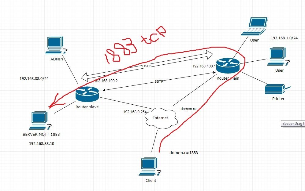

Здравствуйте дорогие форумчане.С недавних пор бьюсь с проблемой и не могу самостоятельно найти решение . Прошу у вас помощи .
Имеется две сети обе управляются роутерами Mikrotik. Первая сеть с имеет статический IP доменное имя и управляется роутером MAIN (по схеме) там много подсетей VLANы для нескольких компаний , несколько WIFI мостов и больше 15 компов.
Вторая сеть моя домашняя имеет серый динамический IP управляется роутером SECOND имеет пару подсетей (мою и соседей) так же в моей подсети находится сервер умного дома и MQTT брокер .
Между этими двумя сетями благополучно проброшен тунель SSTP и включена динамическая маршрутизация OSPF тачки пингуются в обоих направлениях все работает .
Теперь перед мной стоит задача пробросить порт из сервера с брокером MQTT так чтобы обращаться к нему можно было через интернет по доменному имени .
В настоящий момент пытался добавить правило в NAT add action=dst-nat chain=dstnat dst-port=1883 in-interface=ether1-WAN \
protocol=tcp to-addresses=192.168.88.10(адрес сервера). Результата нет . Помогите настроить пожалуйста

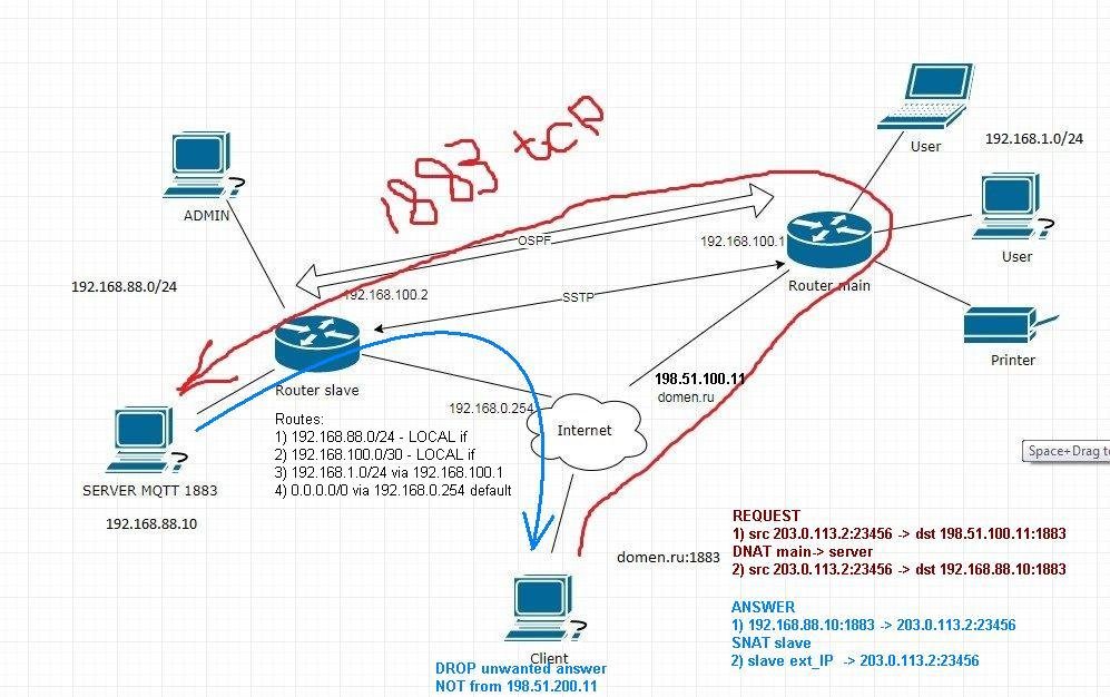

Во-первых, не ленитесь. Раз уже нарисовали схему, допишите адресацию к ней.
Во-вторых, причина в том, что ближний к серверу роутер(slave) отправляет ответы клиенту сразу в Интернет. Отправляет со своего внешнего slave-IP в то время, когда клиент ждёт ответ со стороны main-IP роутера(main) к которому обратился.

@denilkor , как-то так оно происходит у Вас:
Да это как раз понятно . Запрос уходит на сервер , а ответ возвращается через WAN роутера Slave . Как заставить пакеты ходить нормально ?
@denilkor , простой вариант - заставить ВСЕ пакеты сервака идти через VPN-линк.
/ip route add distance=1 gateway= 192.168.100.1 check-gateway=ping routing-mark=serv
/ip route rule add src-address=192.168.88.10/32 table=serv
Edited by nkusnetsov
Можно использовать src-nat. Что-то типа
/ip firewall nat
add action=src-nat chain=srcnat dst-address=192.168.88.10 dst-port=1833 out-interface=Имя_SSTP_интерфейса protocol=tcp to-addresses=192.168.100.1
поставить ниже правила dst-nat для 192.168.88.10.
