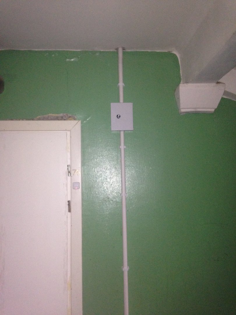

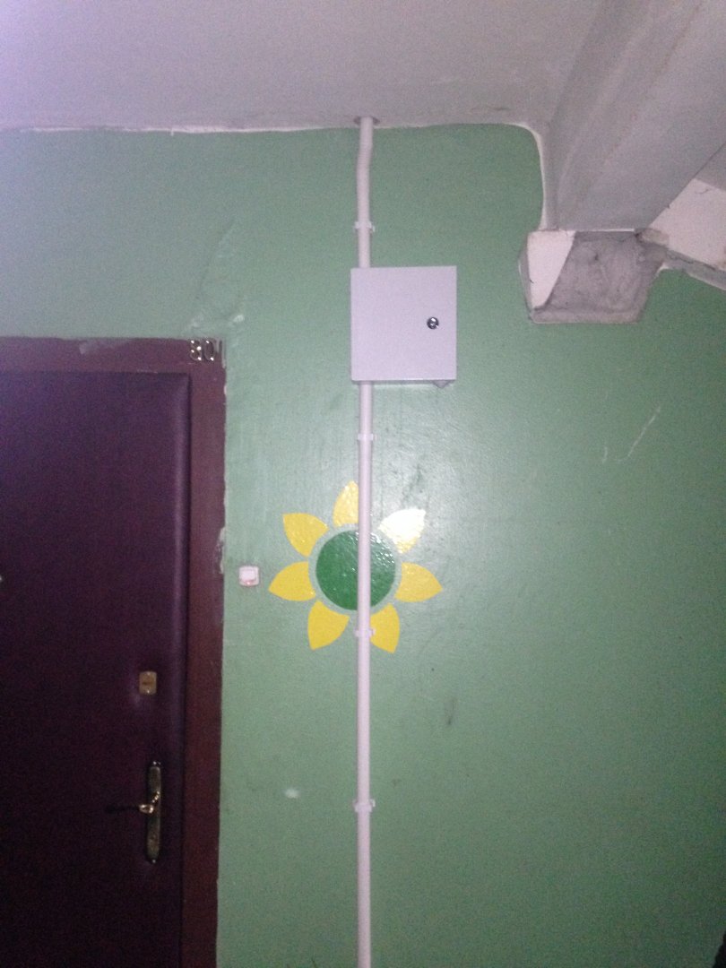

BAHbKA Posted April 17, 2018 Posted April 17, 2018 (edited) PON Только пон, ничего другого. Примеры качественных стояков скину попозже. Сверлить только алмазными установками, перфораторы в топку, больше потом заделывать чем насверлили. Edited April 17, 2018 by BAHbKA Вставить ник Quote
PuZaN Posted April 19, 2018 Author Posted April 19, 2018 Фотки бы посмотрел. ПОН оставим МГТС ;) Вставить ник Quote
BAHbKA Posted April 21, 2018 Posted April 21, 2018 Всё плотненько к стене, на фото коробка с делителем 1:16 и протяжная. Всё сверлилось алмазной установкой. Получается очень аккуратно. Замазать потолки надо чуток только) Вставить ник Quote

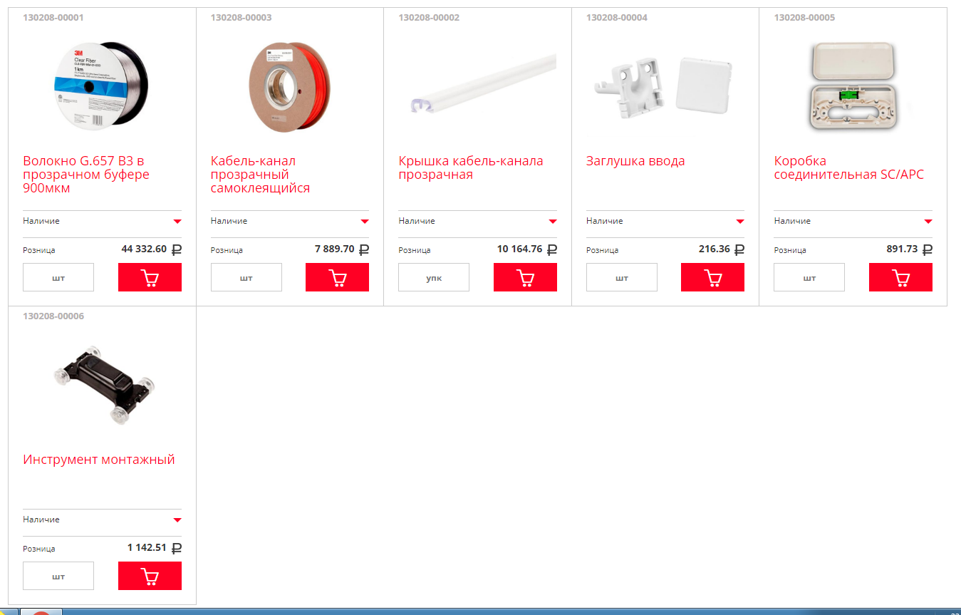

Bachaa Posted August 21, 2018 Posted August 21, 2018 В 21.04.2018 в 17:14, BAHbKA сказал: Получается очень аккуратно. Не получается. Ибо когда в квартиру будут затягивать будет лютый п-ц. Еще не видел ни одного решения в России, которое учитывало бы последнюю милю. Везде кто на что горазд. ССД продает забугорский 3M™ Clear Track который устраняет ад на последней миле, но стоит так дико, что слов нет. Надо будет при случае китайцам отписать, может они как-то клонировали технологию. Вставить ник Quote
[anp/hsw] Posted August 21, 2018 Posted August 21, 2018 1 час назад, Bachaa сказал: может они как-то клонировали технологию. А чего тут клонировать? 1. Бесцветное волокно в 0.9 буфере будет не намного дороже обычного (полагаю, оболочку придется делать из силикона или полиэтилена) 2. Изготовить кабель-канал с зацепами из прозрачного полиэтилена много ума не надо. 3. Ну машинку-то клонировать вообще не проблема. Полагаю, просто нужен обьем. Вставить ник Quote
Bachaa Posted August 21, 2018 Posted August 21, 2018 Как вы это все клеить собрались? На клей-момент? В этом деле нужен клеющий слой. Он основа всего. Вставить ник Quote
ALEX_SE Posted August 21, 2018 Posted August 21, 2018 Интересно. Он проводит по стене трубочку с продольным разрезом на самоклейке (типа сепаратора) а потом туда прозрачное волокно что ли? Мысль интересная. Вместо тонкого короба на липучке. Но это надо полагать не для подъезда? волокно вне помещения заходит сразу в распределительный шкапчик на одного абонента? Вставить ник Quote
Bachaa Posted August 21, 2018 Posted August 21, 2018 7 минут назад, ALEX_SE сказал: Но это надо полагать не для подъезда? Это где угодно. Фишка в том, что практически не видно на поверхности любого цвета. https://www.ssd.ru/reshenie-3m-clear-track Вставить ник Quote
ALEX_SE Posted August 21, 2018 Posted August 21, 2018 Это я просек. Логика есть - если волокно прозрачное почему бы короб прозрачным не сделать? Иногда бывает нужно затянуть линк в кабинет после евроремонта. Ведь о том что куче компьютеров и IP-телефонов зачем-то могут понадобится коммуникации вспоминают уже потом... И начинаются вымудрежки с ленточной витой парой под ковер или ламинат или сверлением в потолок с нижнего этажа что бы аккурат под стол сверху вышло. Вафлю не везде можно пользовать. Дизайнеры они паразиты такие... было что для прохода 3 метров кабеля в дорогущий самоклеющийся крашеный тонкий фасонный короб потребовали всем этим (уже пустым) коробом прогнать весь периметр помещения в 80 квадрат. Типа элемент декора симметрия фен-шуй и все такое. Я тогда еще пошутил что нанять адекватного дизайнера вышло бы дешевле. Вставить ник Quote
ALEX_SE Posted August 21, 2018 Posted August 21, 2018 (edited) В принципе не так уж и дорого. Сначала чуть не уронил под собой стул увидев цену за метр крышко в 10 тыс, но у ССК более подробное описание нашел. 305м крышки той комплект. Однако что получается в пересчете на метр. Короб 125+32=157 руб/м. На стольник дешевле леграндовской мини-самоклейки 12*13. Кабель 43 р/м. Это конечно дороговато. Просто найти даже десяток объектов куда можно быстро разбросать (и соотв. окупить) такой комплектик который на километр будет стоить под 200 тыс несколько проблематично. Или нафик 900мкм, найти бесцветное волокно 125 - дешевле будет :))) Edited August 21, 2018 by ALEX_SE Вставить ник Quote
