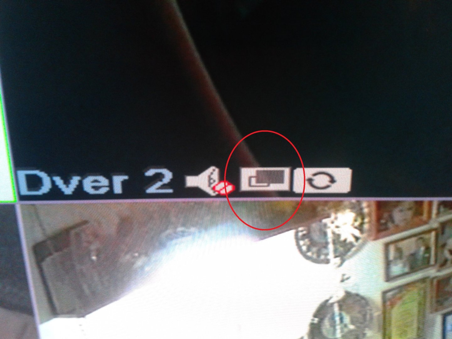

URAS27 Posted March 21, 2018 Posted March 21, 2018 Добрый вечер, господа! Подскажите пожалуйста что за иконка периодически появляется на экране монитора. Камера китайская, дверной глазок, H.264 1080 P HD AHD CCTV . Регистратор так же китайский гибридный на 4 камеры. Все с алиэкспресс. Эта иконка появляется в то время, когда на лестничной площадке включают свет. Камера настроена на датчик движения. При появлении этой иконки включается запись. Днем, когда не горит освещение, иконки нет и запись работает по датчику движения. Подскажите пожалуйста что это за иконка и что с этим делать. Спасибо! Вставить ник Quote
KonBez Posted March 21, 2018 Posted March 21, 2018 Двойной фэйспалм - разбираться в ноунеймах с Али, купили - страдайте. Обычно такая иконка обозначает расширение камеры на весь экран, но в данном случае вероятнее всего это индикатор включения компенсации передней засветки. Вставить ник Quote
URAS27 Posted March 21, 2018 Author Posted March 21, 2018 7 минут назад, KonBez сказал: Обычно такая иконка обозначает расширение камеры на весь экран, но в данном случае вероятнее всего это индикатор включения компенсации передней засветки. Что с этим делать? Может какие либо настройки поставить? Или это дело в камере....безнадежное? Вставить ник Quote
KonBez Posted March 21, 2018 Posted March 21, 2018 Тогда скажите чем он вам мешает? Возможно лампочка на площадке засвечивает, попробуйте прикрыть бумажкой её и наличие иконки проверить. Лампочку можно прикрыть на постоянной основе. Смотрите настройки камеры и рега. Есть ли в камере OSD-меню, ищите функцию BLC. Попробуйте её отключить. Может быть рег у вас умный и включает запись при падении освещённости. Гадать плохое дело, надо пробовать. Вставить ник Quote
URAS27 Posted March 21, 2018 Author Posted March 21, 2018 1 час назад, KonBez сказал: Тогда скажите чем он вам мешает? Вся проблема в том, что при появлении этой иконки включается запись на постоянку!!! Пишет всю ночь до утра пока не погаснет свет!!Впустую место на жестком диске жрет!! Вставить ник Quote
ALL__ Posted March 22, 2018 Posted March 22, 2018 16 часов назад, URAS27 сказал: Пишет всю ночь до утра пока не погаснет свет!!Впустую место на жестком диске жрет!! предполагаю что это аларм по закрытию объектива, отключите весь аларм и включайте по одной функции Вставить ник Quote
URAS27 Posted March 22, 2018 Author Posted March 22, 2018 3 часа назад, ALL__ сказал: предполагаю что это аларм по закрытию объектива, отключите весь аларм и включайте по одной функции Спасибо большое!!! Сегодня отключил весь аларм, и эта иконка вроде пропала. Включили свет на лестничной площадке, и пока все ок!!!! Огромное спасибо вам ALL___ Вставить ник Quote
