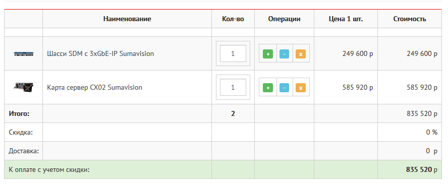

megahertz0 Posted June 13, 2018 Posted June 13, 2018 Цена в 835к за коробку MSD это просто космос. Видимо у @sky star денег немерено. По теме вопроса мы у себя видели CC ошибки при втыкании местным РТПЦ вставок в федеральный сигнал. У них там, видимо, втыкалка не следит за целостностью таймкода в потоке и сует его от балды. Это и вызывает CC. Но это прямо в потоке от РТРС с их стримера. Мы у себя прогоняем сигнал через EMR 3.0 для DVB-C и через Астру для HLS. Развалов при этом в DVB и в IPTV не наблюдалось. Поэтому топикстартеру я бы порекомендовал собрать схему на триальной Астре в качестве рестримера и посмотреть как они будет работать. По идее должно помочь. Вставить ник Quote
sky star Posted June 13, 2018 Posted June 13, 2018 Вы видимо далее ценика не пошли читать , а стоило бы , эта платформа позволяет забыть об астрах, фулсониках, опенкастеров , оно все это делает отлично , при чем хавает h265 , да и работает в режиме "кругом дебилы" , можно подойти , выключить из розетки , включить обратно и оно запустится ... д а и астра для HLS тоже не нужна , все умеет платформа Вставить ник Quote
murman_vadim Posted June 13, 2018 Posted June 13, 2018 14 минут назад, megahertz0 сказал: Цена в 835к за коробку MSD это просто космос. Видимо у @sky star денег немерено. полез читать ограничения Вставить ник Quote
sky star Posted June 13, 2018 Posted June 13, 2018 http://media-sputnik.net/sdm-platforma-transkodirovaniya-i-ott-iptv-striminga/ Вставить ник Quote
