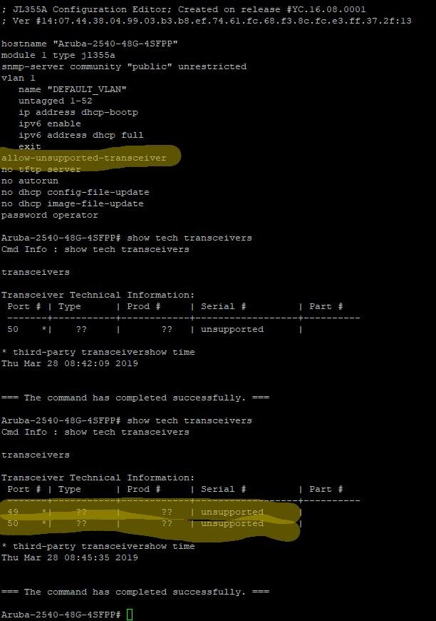

Компания закупила для развертывания инфры 4 адаптера X710-da2. 2 DAC кабеля Panduit psf1pxa3mblln и 2 DAC кабеля Intel XDACBL3M. Комутаторы Aruba 2540 JL355A, для которого была проделана процедура allow-unsupported-transceiver. В Спецификациях к кабелям и маршрутизатору есть упоминание о совместимости SFF-8431. В спецификациях к X710 имеем только список поддерживаемых платформ https://ark.intel.com/content/www/ru/ru/ark/products/83964/intel-ethernet-converged-network-adapter-x710-da2.html
Адаптеры X710 вставлены в 3 сервера supermicro (два ESXi 6.5 и один 2008r2) и в один HP Proliant ML310e Gen8 v2.
Соединения нет ни на одном из серверов!
Для начала определитесь, работает ли этот свитч с чужими DAC. Если не работает - купить многомодовые модули с дуплексным патчем и не мучаться.
