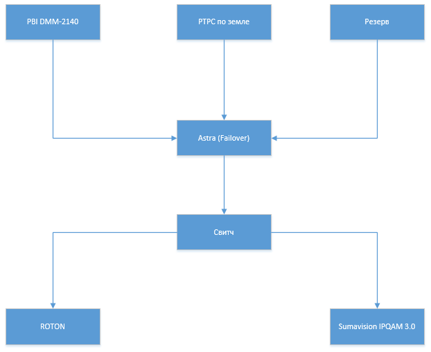

megahertz0 Posted March 19, 2018 Posted March 19, 2018 Подтвержу слова @sky star, IPTV (мультикаст) может быть сильно разным. В первую очередь по качеству синхронизации внутри MPEG-TS. И то, что нормально показывает в VLC или на приставке, далеко не факт что запуститься на железке. К слову, за последний год Андрей очень хорошо допилил генерацию CBR на Астре. Уже с пол года используем вот такую схему с фейловером федеральных каналов + еще несколько со спутников как раз через Астру в качестве ремукса: Работает очень даже неплохо, что на Ротоне в аналоге, что на Сумавижене в цифре. Кроме того, через Астру гоняем с десяток каналов со спутников - работает приемлемо. На счет запуска потоков из IPTV (MPEG-TS через мультикаст) или HLS в аналог, то можете зарядить MAG245/MAG250 по вот такому рецепту. Если качество аналога не сильно важно и бюджет ограничен, то можете использовать МАГи + модуляторы с CVBS-входом. В принципе, работает достаточно стабильно. Особенно если добавить в cron приставки перезагрузку раз в сутки часа в 4 ночи. DMM-1701IM-04 очень странная железка и очень капризная. Поэтому на них я бы смотрел только если у вас качетвенный мультикаст, иначе будете ловить проблемы с рассинхроном звука и видео и прочими прелестями. Вставить ник Quote
