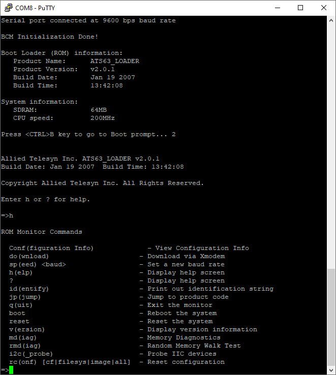

Armenn Posted August 5, 2023 Posted August 5, 2023 Allied Telesis AT-9448T/SP понадобилось сменить пароль. Набрал rc с картинки и свич умер. (остальное не приводило к результату) Используя Hyper Terminal, последовательность ниже и прошивку выше (предварительно повысил скорость до 115200 иначе час ждать заливку прошивки), обновил прошивку и свич заработал: Цитата Press <CTRL>B key to go to Boot prompt... Жмём Ctrl+B, далее загружаем образ: =>do You have invoked the console download utility. Do you wish to continue? (Y/N)> y Please choose one to download: A(pplication) or B(ootLoader) or C(Combined). Press A for Application, B for BootLoader, C for Combined: a Receiving data В Windows подключаемся с помощью Hyper Terminal и передаём файл из меню Transfer - Send File. Выберем протокол 1K Xmodem (для быстрой передачи) Вставить ник Quote
