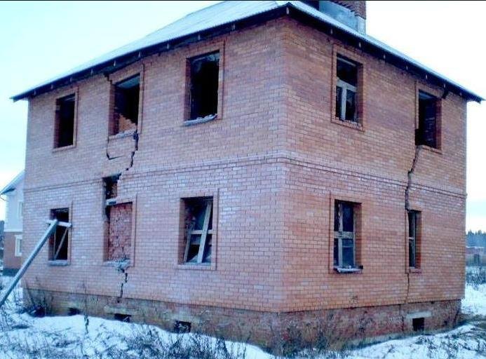

Bachaa Posted March 18, 2018 Posted March 18, 2018 13 часов назад, yKpon сказал: объясните в чём провальная идея У меня на базе контейнер стоит на голом грунте, без фундамента. Вобщем там петли (ушки замка навесного) разъезжаются на 5 сантиметров по зиме. Грунт ходит довольно сильно. Солнышко прогрело участок земли, вода подтаяла - вечером мороз схватил и грунт начало пучить льдом. Ни разу не видел как у людей заборы валит? Да что там заборы, на домах стены лопаются, если воду не отводят под фундаментом. На дорогах зимой иногда появляются холмы - ливневые трубы поднимает из грунта. Не замечал? А порвать кабель для морозного грунта это плевое дело. Дело то твое, как эти бабки аннигилировать, может тебе надо на пару недель линию поднять, мы же не знаем для чего все это тебе. Вставить ник Quote
