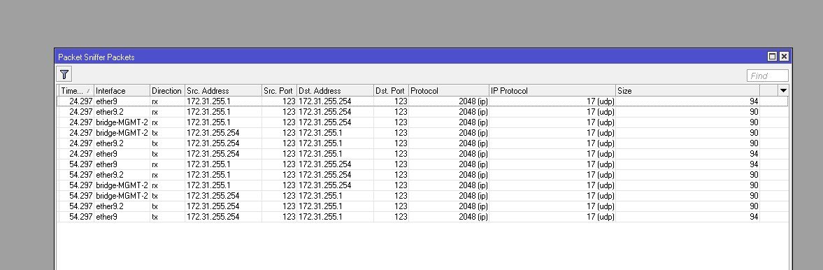

На микротике включён ntp server и client, сервер нужен для синхронизации времени внутри сети на устройствах без интернета.
В общем ситуация такова, D-Link который включён в ether9 во 2 vlan (управление) не синхронизирует время от микротика, снял дамп, но разобраться не могу, как только ставлю длинку внешний ntp server, всё ок.
172.31.255.254 - микротик ether9.2
172.31.255.1 - DES-3200-28
Рекомендации по src nat который указаны здесь https://wiki.mikrotik.com/wiki/Setup_local_NTP_servers я пробовал, тут предполагается уход ответов ntp сервера на другие адреса, мне эти правила не помогают.
ether9 - физический линк на DES-3200-28
ether9.2 - логический, l3 vlan interface для управления
bridge-MGMT-2 - мост для access vlan2 в ether1, пока что не используется.
ntp - dump
