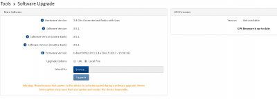

rdmitrich Posted March 16, 2018 Posted March 16, 2018 Доброго времени суток, после обновления последовательно 2.6 -> 3.5.1 отвалился GPS. В разделе "Tools Software Upgrade" -> GPS Firmware, пишет GPS firmware is up-to-date. Прошивку GPS обновляли согласно http://community.cambiumnetworks.com/t5/ePMP-2000-and-1000/GPS-Firmware-Upgrade/td-p/34553/page/2 Коллеги, кто нибудь сталкивался ??

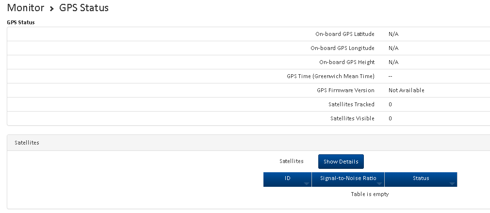

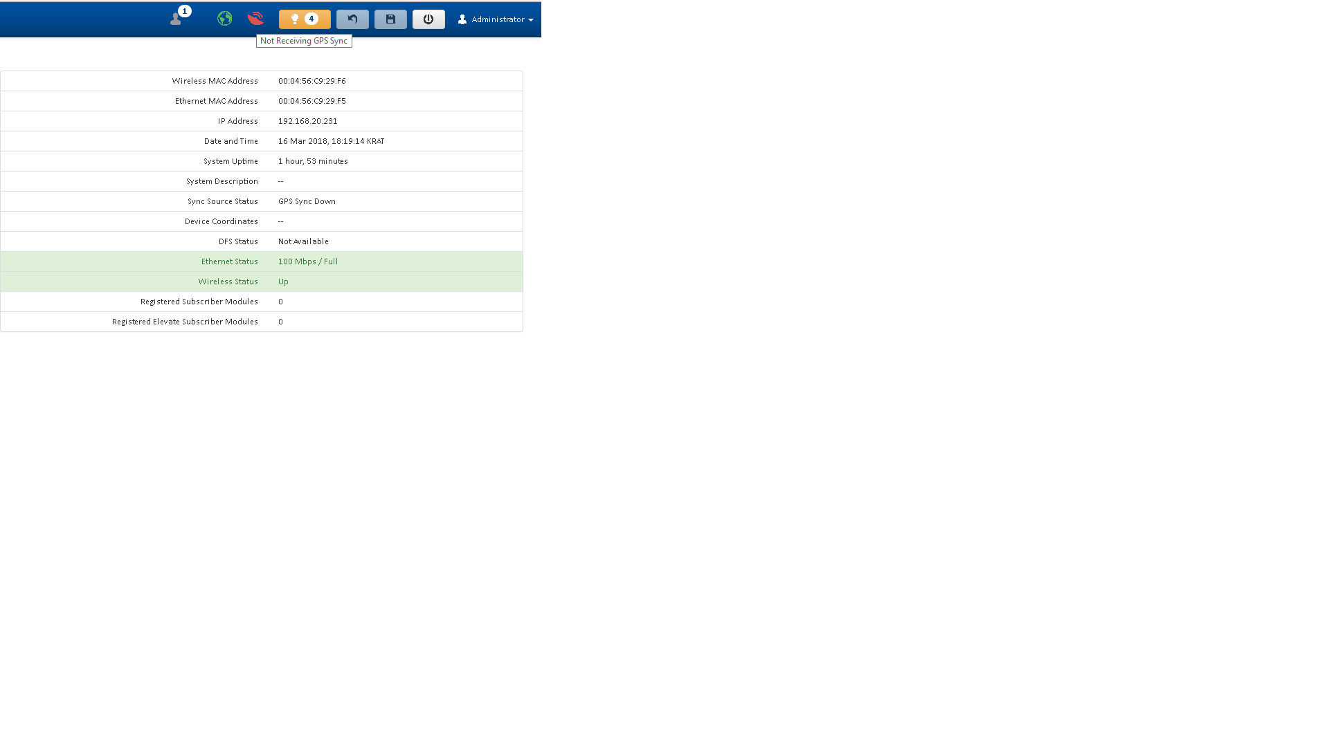

rdmitrich Posted March 16, 2018 Author Posted March 16, 2018 Только что, aqwerty сказал: PS я бы порекомендовал вместь 3.5.1 - 3.4 ровно , есть большое подозрение , что 3.5.1 пакеты дропает. я сейчас скрин прицеплю, там похоже самому софру пи#@ец

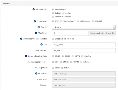

aqwerty Posted March 16, 2018 Posted March 16, 2018 отключи gps совсем , поставь flexsible - клиенты зацепятся
rdmitrich Posted March 16, 2018 Author Posted March 16, 2018 12 минут назад, aqwerty сказал: отключи gps совсем , поставь flexsible - клиенты зацепятся Это понятно, как GPS обратно вернуть ?? ))
aqwerty Posted March 16, 2018 Posted March 16, 2018 2 минуты назад, rdmitrich сказал: Это понятно, как GPS обратно вернуть ?? )) Попробовать мой 5-ть часов назад совет Я вообще не пойму , зачем gps если канал стоит на авто, как противоположная база узнает , на каком канале работать ? А на разных каналах синхр. ненужна.
