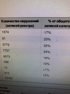

У нас нарушений до 10 за вчера и сегодня.
Мы ТТК в этом месяце второй ногой сделали. Вчера весь вечер лежали.
Дозвониться не возможно на почту не отвечали.
Ладно уж если бы причина серьёзная,
а тут фактически из за неадекватного решения по блокировки,
которое судя по всему теперь будет появляться с завидной регулярностью.
Либо лежать будут, либо сайты не блокировать.
А то что надо, что то менять доходить долго будет если вообще дойдёт.
Придется искать новую вторую ногу.

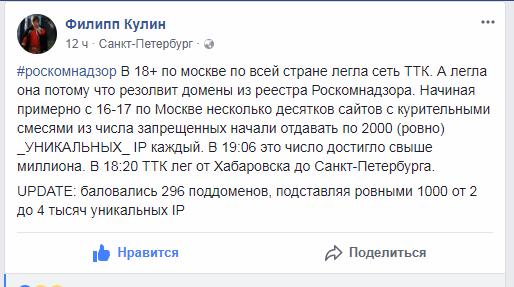

Цитата
Злоумышленники имели возможность атаковать сайты через обязательный провайдерский прибор разработки «МФИ Софт», рекомендованный Роскомнадзором.

<content id="683933" includeTime="2017-10-24T10:05:17" urgencyType="1" entryType="3" blockType="ip" hash="3858510791F37F4BB7674F0DE027AA2A" ts="2018-03-16T11:51:00+03:00">
<decision date="2015-12-04" number="27-31-2015/Ид4082-15 " org="Генпрокуратура"/>
и далее около 4К только ip-адресов
</content>
Судя по этой записи блокировка идет только по ip-адресам. Никакого URL нет.
Я глянул по базе своей базе.
В данный момент у меня около 40 строк с количеством ip большим 100
1. в данном случае я не вижу подтверждения своей же версии что оператор сам резолвит URL в ip и создает себе же проблемы
2. сам РКН формируя реестр занимается резолвингом, и создает эту проблему
3. получается, если следовать букве закона, оператор должен перекрыть все эти 4К адресов, и не взирая на протокол и порт перекрыть к ним доступ?

Конечно это ошибка, скорее всего начудило какое-то самописное ПО прокуратуры, которое отресолвило кучу IP-адресов и внесло в реестр, и эту ошибку со временем исправят.
Но пока нужно блокировать как есть, а не считать себя умнее регулятора.

Я просмотрел несколько записей в заблокированными сайтами курительных смесей — там была блокировка по домену. И ЕМНИП, у ним не было кучи IP-адресов, IP-адреса ресолвились по DNS.
Сейчас для записи 683933 стоит блокировка по IP (что наверняка ошибка), плюс вся эта куча IP-адресов отресолвена прямо в реестре. Эту запись добавляла прокуратура, скорее всего добавляла с помощью самодельных утилит, которые и внесли в реестр эту кучу адресов.
