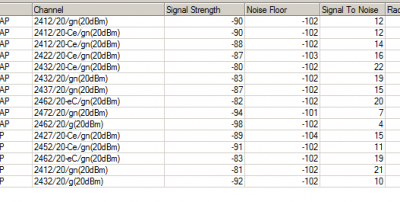

DRiVen Posted August 20, 2018 Posted August 20, 2018 @alexpunga , разговор о эффективной скорости в одном чейне. Если это у вас именно так - покажите скрин Wireless Tables -> Registration и /interface wireless export compact. Заодно и скрин из Wireless Analyzer. Вставить ник Quote

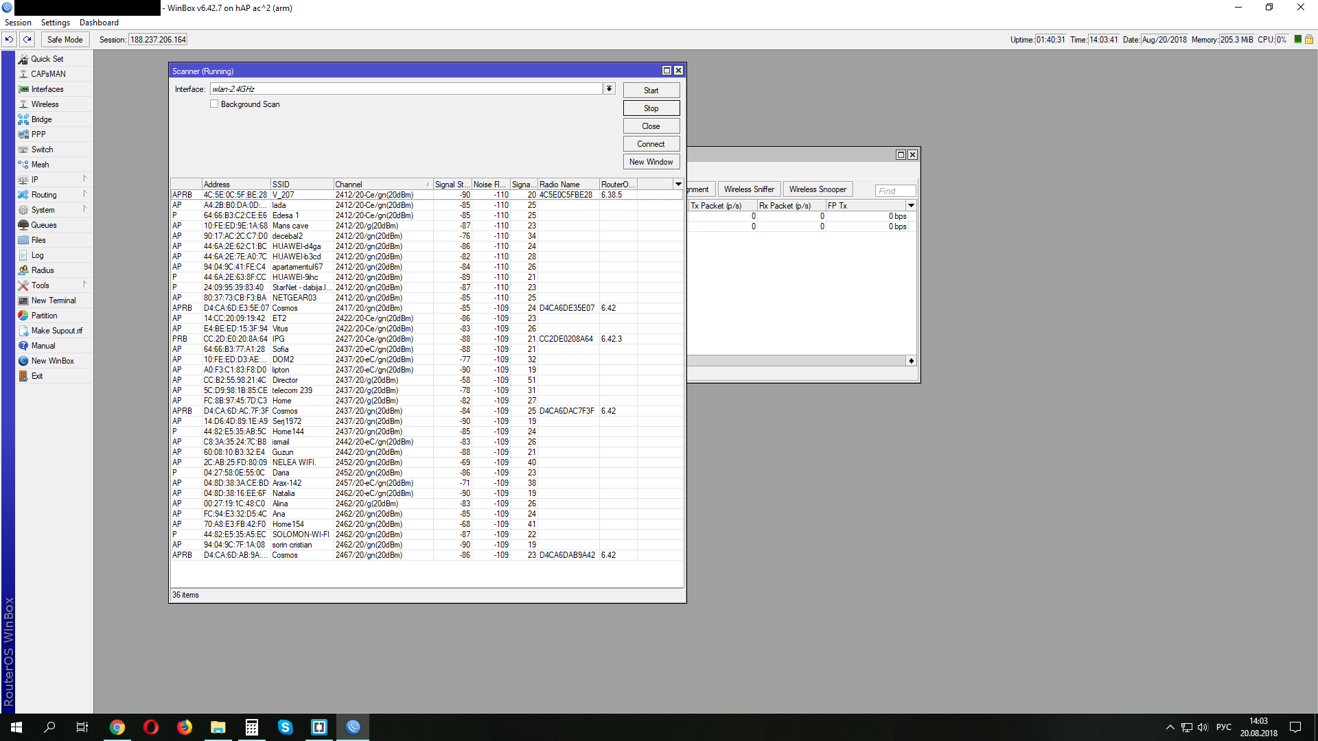

alexpunga Posted August 20, 2018 Posted August 20, 2018 (edited) @DRiVen ааа, ну в одном чейне вы получите 100мбит/c только в идеальных условиях. Хотя у меня скорость не меняется при отключении шифрования, так как ресурсов для шифрования с запасом, а на hap ac2 так и вообще аппаратное шифрование aes. С 1 чейном конечно не такие скорости, но не 30-40, а 60-70мбит/c. Сейчас в отъезде поэтому вместо wireless analyser скину Scanner с самого роутера Вот конфиг wifi, затер ssid и пароль /interface wireless security-profiles set [ find default=yes ] supplicant-identity=MikroTik add authentication-types=wpa2-psk eap-methods="" management-protection=\ allowed mode=dynamic-keys supplicant-identity="" \ /interface wireless set [ find default-name=wlan1 ] adaptive-noise-immunity=ap-and-client-mode \ ampdu-priorities=0,1,2,3,4,5,6,7 band=2ghz-onlyn channel-width=\ 20/40mhz-eC country=moldova disabled=no distance=indoors frequency=2472 \ frequency-mode=regulatory-domain hw-protection-mode=cts-to-self mode=\ ap-bridge name=wlan-2.4GHz radio-name=ap.137 wmm-support=enabled set [ find default-name=wlan2 ] adaptive-noise-immunity=ap-and-client-mode \ ampdu-priorities=0,1,2,3,4,5,6,7 band=5ghz-n/ac channel-width=\ 20/40/80mhz-XXXX country=moldova disabled=no distance=indoors \ frequency-mode=regulatory-domain mode=ap-bridge name=wlan-5GHz \ radio-name=ap.137 wmm-support=enabled Edited August 20, 2018 by alexpunga Вставить ник Quote

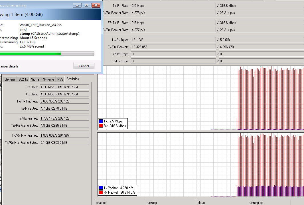

McSea Posted August 20, 2018 Posted August 20, 2018 (edited) 3 hours ago, DRiVen said: разговор о эффективной скорости в одном чейне В AC с полосой 80 МГц и 300 мбит/c в одном чейне не проблема (hAP AC, клиент Intel 3165). Edited August 20, 2018 by McSea Вставить ник Quote

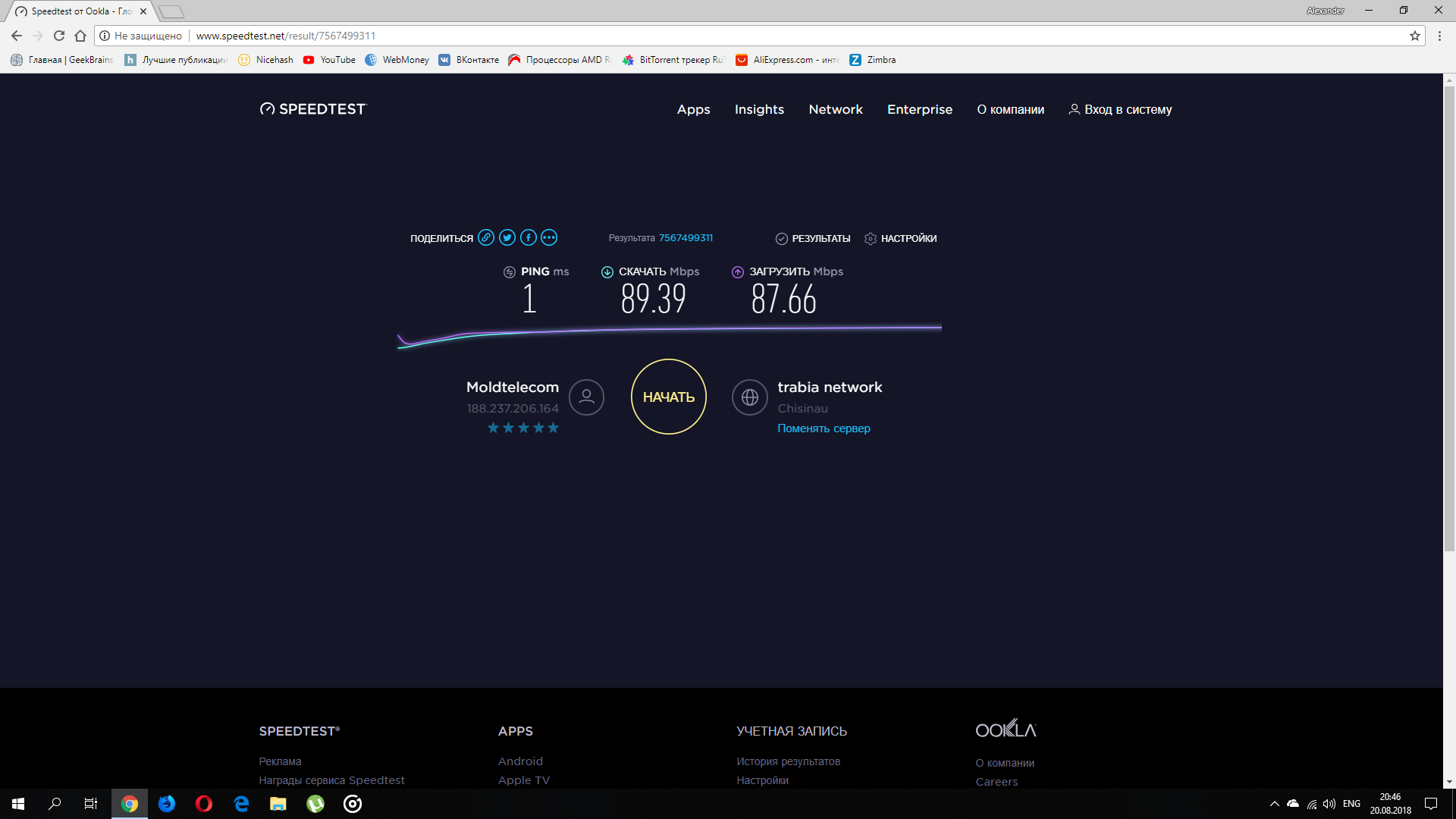

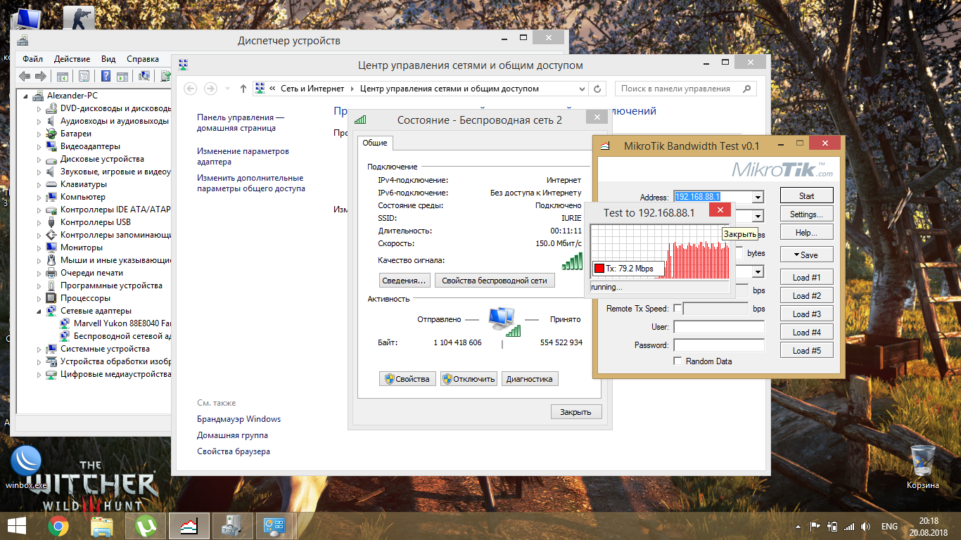

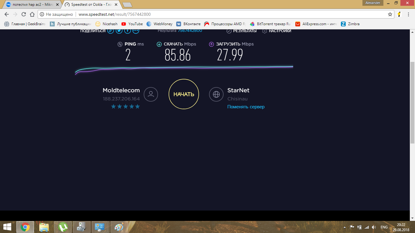

alexpunga Posted August 20, 2018 Posted August 20, 2018 (edited) @DRiVen В общем протестил я 1 чейн с шириной 40mhz, и результат меня удивил. Тестировал на 2ух карточках - ar9285(1 канал 40mhz) и ar9287(тоже самое но 2 канала). Сначала выключал 1 чейн на роутере и получал примерно одинаковые результаты: 80-85 на загрузку и какие-то аномальные 20-30 на отдачу. Прогнал btest udp send. Получил результат 80-90. Вопросов стало больше. Включил 2 чейн: на ar9285 без изменений, на ar9287 почти 90. При этом ar9285 показывает всегда канальную скорость на отдачу 150mbps, а у ar9287 падает до 81 и иногда даже до 54. При включении 2 чейна на ar9287 канальная скорость возрастает до 243-300. Скорее всего проблема в старых wifi картах, которые не способны пробиться через множество wifi "соседей" и несущую стену. Повышение мощность точки доступа с 20dbm до 29 ухудшает ситуацию(не удивительно, точка доступа стоит в угловой нише-отраженный сигнал создает помехи. Также точка ловит больше соседей) UPD: сегодня утром протестировал 1 чейн еще раз. Скорость отдачи выросла в 2 раза, что подтверждает теорию о слабости именно моей wifi карты, т.к. в менее нагруженном эфире отдача возрастает http://www.speedtest.net/ru/result/7568771234 Edited August 21, 2018 by alexpunga Вставить ник Quote

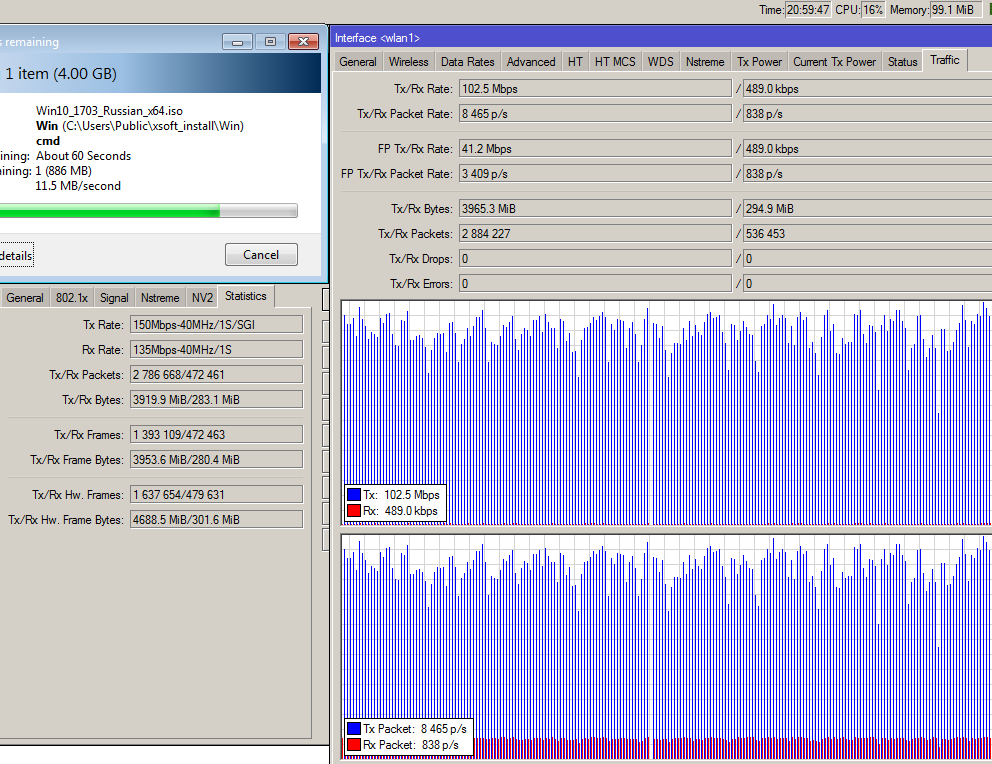

McSea Posted August 20, 2018 Posted August 20, 2018 (edited) 5 hours ago, DRiVen said: в пятерке пока еще все более-менее хорошо Хорошо, вот в 2.4, та же точка и клиент, 15 сетей на скане в момент теста. Не так ровно, как в 5, но как видно по скорости копирования файла, средняя близко к 100 мбит/с (около тех же 11.5 мбайт/с получается на проводной сотке обычно). Edited August 20, 2018 by McSea Вставить ник Quote
