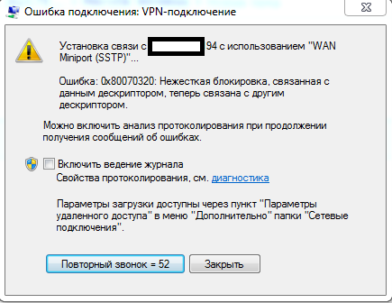

Подскажите в чём может быть проблема  ? Генерировал сертификат на микротике ключ CN ставил ip сервера. Импортировал сертификаты в windows .

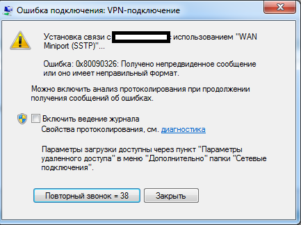

Отключил проверку сертификата,другая ошибка. Хотя без сертификата другой микротик sstp клиент хорошо подключается. А вот с win не подключиться(

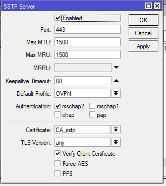

Надо начать с того, что бы сбросить все настройки сервера SSTP. Далее только включается сервер, создается учетка, и компьютер с windows подключается из коробки. Возможно надо поставить все галочки аутентификации.
