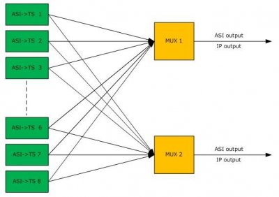

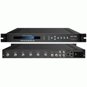

NDS3107A  - 2шт. по - 65 т.р.
вход - 8 ASI
Выход - 2*2 ASI, 1 GBE порт RG45  2 MPTS UDP/RTP
Фильтрация и редактирование всех параметров транспортного потока, скремблирование ...

В классическом виде WEB управления нет, управление осуществляется через программу управления SNMP... Любому устройству DEXIN задается IP адрес, который в свою очередь прописывается в программе управления (Программа управления универсальная, управляет всеми устройствами DEXIN) т.е. в рабочей подсети на любом компьютере ставите программу управления, забиваете  ip адрес устройства, и юзайте с любого места. Если надо удаленно с внешки, оставляете рабочий компьютер включенным с запущенным например "teamviewer" и вопрос решен.
По входу ASI точных цифр не назову, в свое время, предварительно мультиплексировал на gospell после чего подавал на вход NDS3107A, там поток был точно не маленький и все работало без проблем я даже не задавался таким вопросом, к сожалению не вспомню какой был битрейт.
Точно помню с PBI подавал 80 Мбит, с мултиплексора gospell поток был явно больше.
