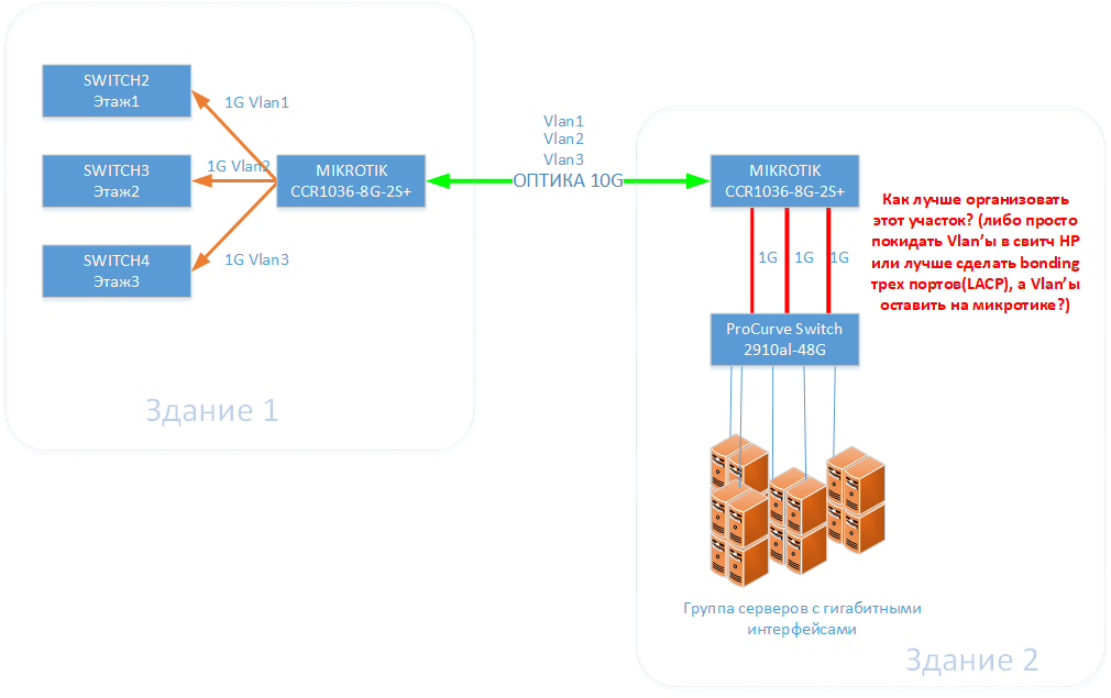

shuum Posted March 12, 2018 Posted March 12, 2018 (edited) Отцы! Заранее спасибо, что уделили время. Терзаюсь вопросом как лучше организовать соединение - см. рисунок. Подскажите, по возможности с кратким объяснением, что лучше. Спасибо. P.S. Под "покидать vlan'ы в свитч", - я имел ввиду, что на микротике организовать обычные access порты и с них просто пустить не тегированный трафик в свитч HP тремя патчкордами(но тут меня берут сомнения, будет ли у меня такая связка работать на 3 гигабита или весь трафф пойдет по одному патчкорду ...) Edited March 12, 2018 by shuum Вставить ник Quote
vurd Posted March 12, 2018 Posted March 12, 2018 Это л2 транзит вланов? Делайте без LACP, меньше протоколов - меньше нагрузка на цпу. Если риск обрыва одного из этих трех ликнов, то делайте LACP, но 4 линка, а не три. Вставить ник Quote
shuum Posted March 12, 2018 Author Posted March 12, 2018 12 minutes ago, vurd said: Это л2 транзит вланов? Делайте без LACP, меньше протоколов - меньше нагрузка на цпу. Если риск обрыва одного из этих трех ликнов, то делайте LACP, но 4 линка, а не три. Спасибо за ваш ответ. В этих микротиках нет микросхемы свитча, т.е. скорее всего транзит VLAN там л3 (но могу ошибаться), если без LACP то нагрузка будет равномерно распределяться по линкам? Почему нужно 4-ре линка? Вставить ник Quote
GrandPr1de Posted March 12, 2018 Posted March 12, 2018 Потому что lacp любит 2^n Нечетное количество плохо балансируется. Но лацп на софтовых платформах зло. Особенно на хорошем трафике. Вставить ник Quote
M-a-x-Z Posted March 12, 2018 Posted March 12, 2018 4 часа назад, shuum сказал: обычные access порты и с них просто пустить не тегированный трафик в свитч HP тремя патчкордами(но тут меня берут сомнения, будет ли у меня такая связка работать на 3 гигабита или весь трафф пойдет по одному патчкорду ...) Если пустить три патчкорда, каждый из которых акцесс в своём влане - точно весь трафик через один из них не пойдёт. А сама балансировка в Etherchannel же зависит от комбинаций src-mac/dst-mac. Поэтому надо понимать, кто куда и как ходит. А что такое "транзит VLAN l3"? А зачем решать задачу передачи L2 трафика через роутеры? Потому, что они уже есть? Вставить ник Quote
