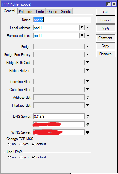

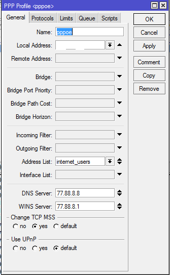

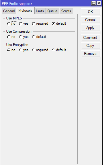

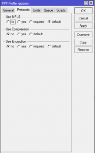

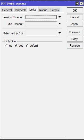

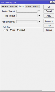

YCorpse Posted March 12, 2018 Posted March 12, 2018 На SXT 5HPnD настроен pppoe-сервер, на котором сидит около десяти абонентов, не более, через ethernet-коммутатор. С рандомной периодичностью несколько раз в сутки обрывается pppoe-сессия у нескольких абонентов, в логах запись вида "<pppoe-fttx9999>: terminating... - peer is not responding". Была произведена замена коммутатора, проверены все соединения по кабелю, создан второй пппое-сервер на другой, соседней антенне, но там появилась та же проблема. Компрессия пакетов и шифрование отключено. Для наглядности прикладываю скрины настройки профиля pppoe Вставить ник Quote
