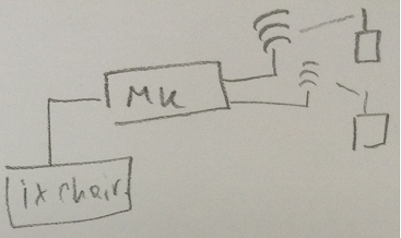

Конфигурация 1
Оба мобильных устройства подключаются к одному мироктику (один интерфейс wlan1). На Микротике запущен DHCP Server, Nat.
На мобильных устройствах запускается IxChariot Endpoint, которые подключаются за NAT к серверу.
На сервере запускается двухсторонний TCP-тест (обмен данными между устройствами напрямую, без NAT).
Результат теста - средняя скорость порядка 50мбит/с.

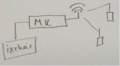

Конфигурация 2
Оба мобильных устройтва подключаются к одному микротику, но один из них - на виртуальный wlan1 интерфейс. Оба интерйфейса (и реальный wlan1, и виртуальный) сведены в один bridge.
На сервере запускается двухсторонний TCP-тест (обмен данными между устройствами через bridge, без NAT).
Результат теста - средняя скорость (да и максимальная скорость) - на порядок меньше, не более 5 мбит/с.
CPU ~ 3-5%

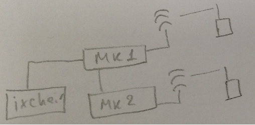

Конфигурация 3
Оба мобильных устройства подключаются к разным микротикам, настроенным на разные каналы wifi (для исключения взаимного влияния). Первый Микротик является DHCP-сервером, NAT, второй - простой bridge между wlan-интерфейсом и первым Микротиком.
Тот же IxChariot Endpoint на мобильниках, тот же TCP-тест, обмен данными между устройствами - через два бриджа и патчкорд.
CPU ~ 3-5%
