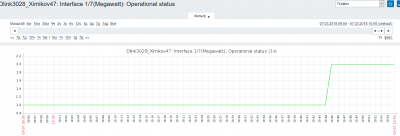

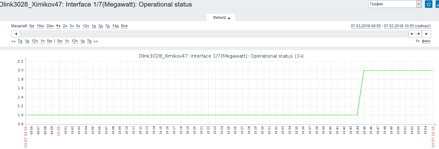

uk2558 Posted March 7, 2018 Posted March 7, 2018 (edited) Добрый день, переезжаем с Icinga/Caсti на Zabbix 3.4. Есть один непонятный момент - обработка link down с оборудования. Вот пример - случается ахтунг, упал порт в down, Zabbix честно регистрирует проблему, она появляется в мониторинге с состоянием "проблема". По графику состояния, видно, что counter меняет значение с "1" на "2" (см. скриншот), на мыло падает Problem Started. Далее, спустя ровно минуту, в Мониторинге состояние "проблема" меняется на "решено", на мыло приходит Problem Resolved. По факту, порт как был в down так и остается, по графику так же видно, что пока лежит порт, значение как было "2" так и остается. Вопрос - это баг или фича? Почему баг - я думаю, все таки Problem Resolved должно случиться, когда порт станет в UP (значение 2 -> 1), но никак не ровно через минуту. Такая канитель наблюдается со всех железок, независимо от вендора (проблема в шаблоне?). Edited March 7, 2018 by uk2558 Вставить ник Quote
