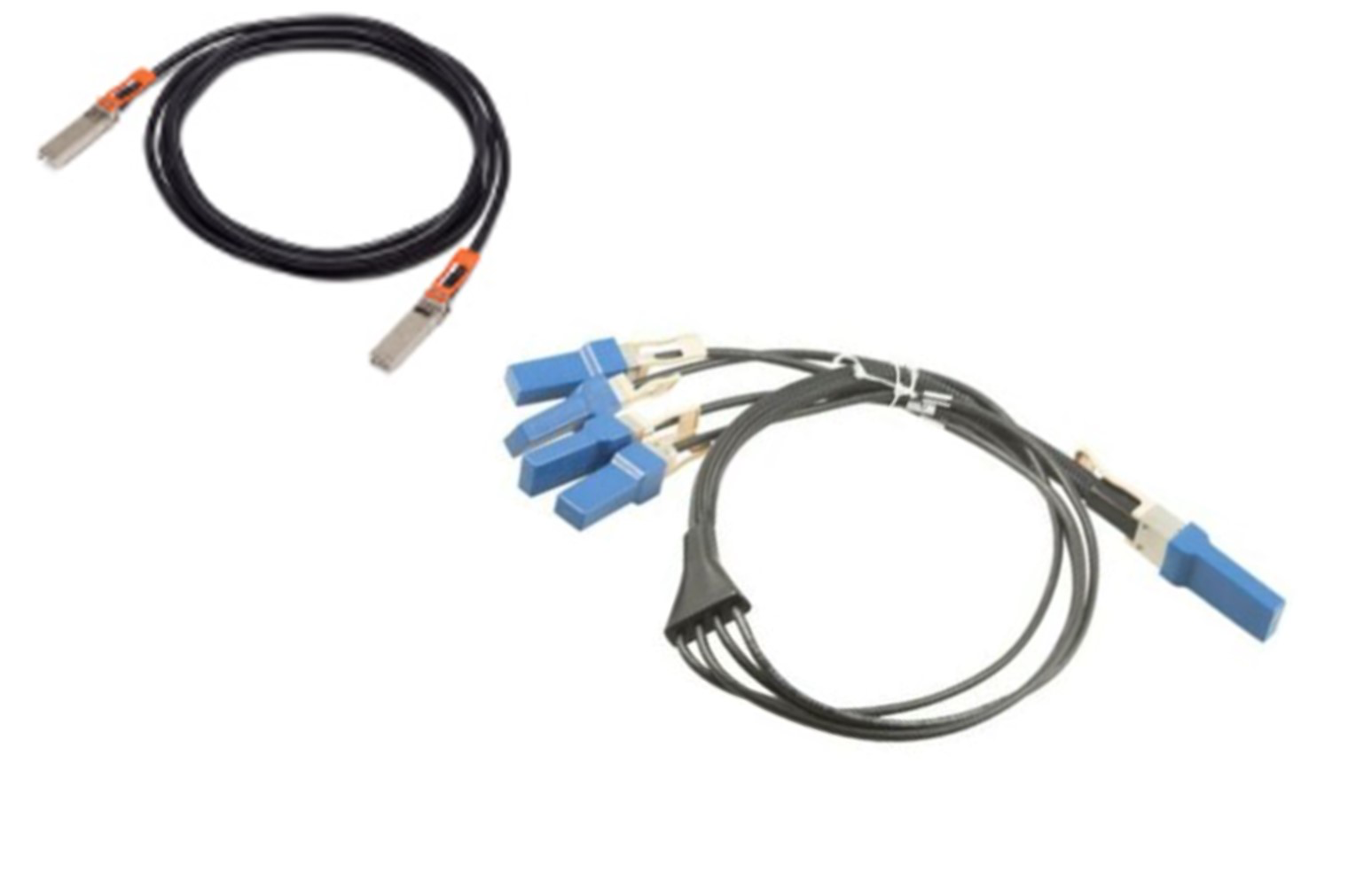

Та же проблема с DAC  кабелем (кабель "гидра")
Пробовал 2 разных (оба гидры) - очень хочется именно с таким кабелем
Решения так и нет?

примерно такой как справа кабель (нашел по ссылке @fractal но это судя по всему общее фото для всех DAC)
7 часов назад, sirmax сказал:
1. На некоторых IOS работает же!
Я бы сказал это скорее оплошность cisco, не знаю почему но всегда так было, dac от прошивки к прошивки может работать, может нет, ТП заявляла что смысла пробовать нет, официально не поддерживается
насколько я  помню там не родные Cisco  кабеля,  надо еще с родным попробовать
суть одна, у нас было старое внедрение, все оригинальное, на 16.9.8 dac работали, обновились до актуальной перестало
