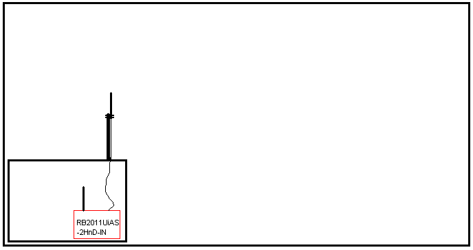

Хочется странного.
Есть капитальный склад. Внутри сотовые не ловят. Завсклад и кладовщики обитают в глухой металлической бытовке, сделанной из контейнера. Туда заведён хобот от провайдера.
Так вот. Кроме туннеля до офиса, буквально в пару мегабит (работать по rdp и печатать из 1с) кладовщикам надо со служебного "смартфона" отправлять поцыэнтам фотки грузов по грёбаному вацапу.
Чтобы не бегать до бытовки нужно покрытие всего склада. Рабочий ли вариант с таким разнесением двух антенн?
Или не страдать такой хернёй и поставить в вагончик какой-нибудь RB951, а наружу отправить смертника закрепить на потолке управляемую CAPS-man'ом RBcAPL-2nD ?
Совсем Колхозным Вандализмом заниматься не хочется, типа выводить пигтейлами под ms-156 антенны из RB951.
Специнвентарь типа BaseBox 2 не подходит, т.к. однопортовый, а нужно дать lan минимум на 2 хоста - 1 комп и 1 принтер + интерфейс на алинк.
