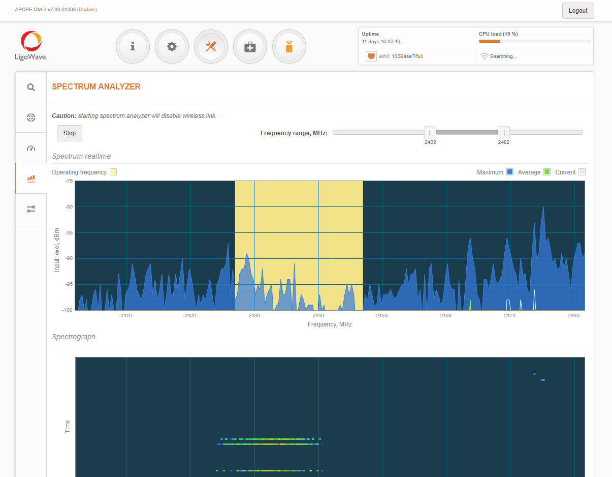

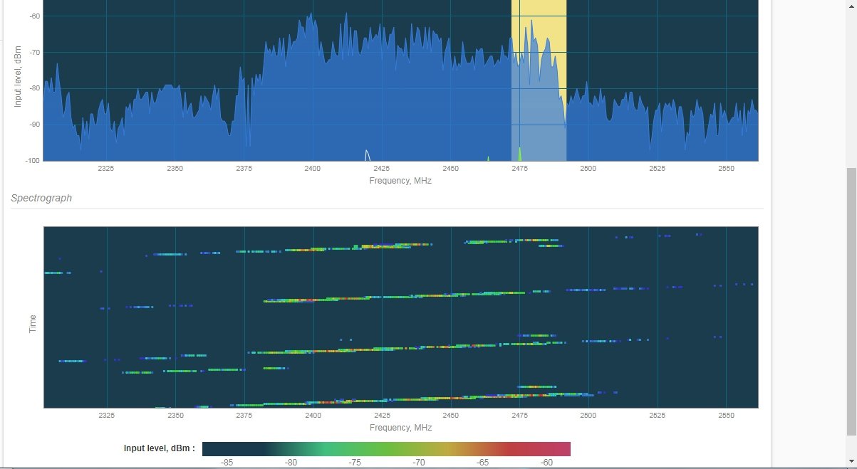

После предыдущего сообщения ушел в нестандартные частоты, работало лучше. Сейчас опять проблемы TX на всех клиентах 0, лечится перезагрузкой. http://joxi.ru/MAjo7p6FjkKagr
В спектре хз что творится, что это за помеха такая волной по всему диапазону пробегает с равными промежутками времени? http://joxi.ru/gmvv67xSq1bZgm
Судя по графикам, вчера с 18:30 до 19:30 и само по себе заработало и сегодня с 8 до 9. Аптайм базы 20 дней был, то есть все заработало без перезагрузки http://joxi.ru/Dr8yWNqFoMWj1m значит помеха то появляется то пропадает?

Случаем рядом сотовиков нет ?, или ЛЭПОВ.     Странно как то весь спектр давит почти.
Edited by bg80211
1 час назад, bg80211 сказал:
Согласен что странно. АМС с сотовиками 7 км, 9 км и 7 км. Лэп 10ка рядом 60-70 метров, ктп 170 метров.

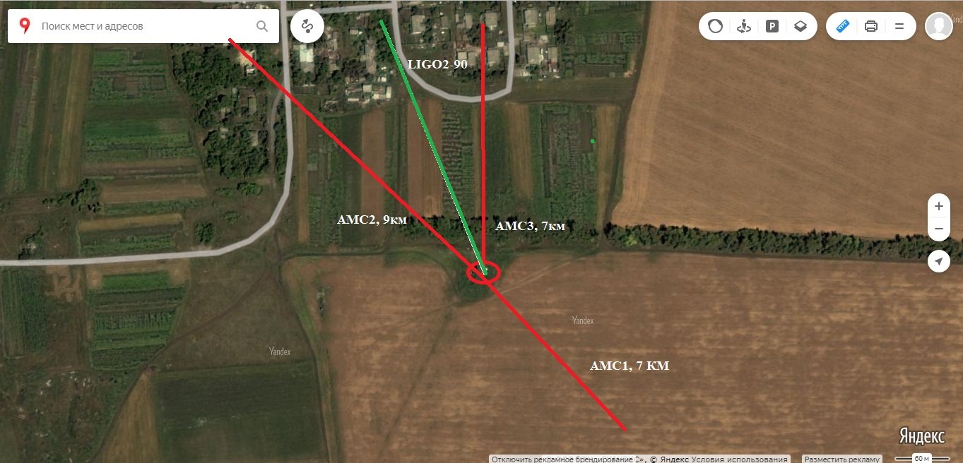

Вот схема расположения башни с базой 2-90
На АМС1 идет мой линк на 5ке, там же есть мой бс 2,4 убнт.
Возле АМС3 (700 метров) моя база 2,4(убнт), туда же идет линк на 5ке.

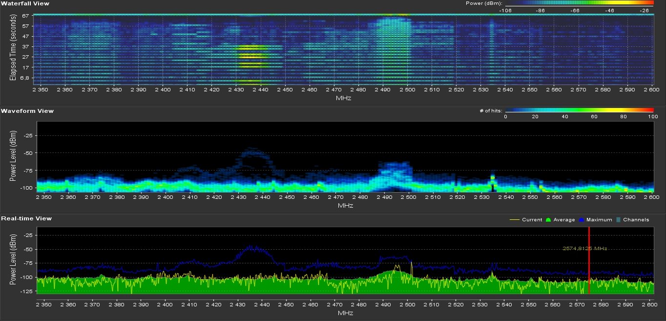

Вот эфир возле АМС3:
