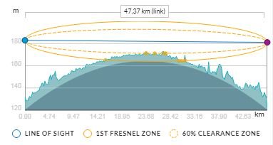

мне кажется вы даже по рельефу не пройдете с таким высотами, постройте линию в аирлинке
Edited by Bandit
16 минут назад, YSMNSK сказал:
Что это такое? :)
https://airlink.ubnt.com/#/ptp
позволяет делать расчет профиля для радиомостов ррл итп
Найдите точка А и точку Б
задайте высоты и частоту
Должна быть прямая видимость
Прикрепите тут скрин
Глянем

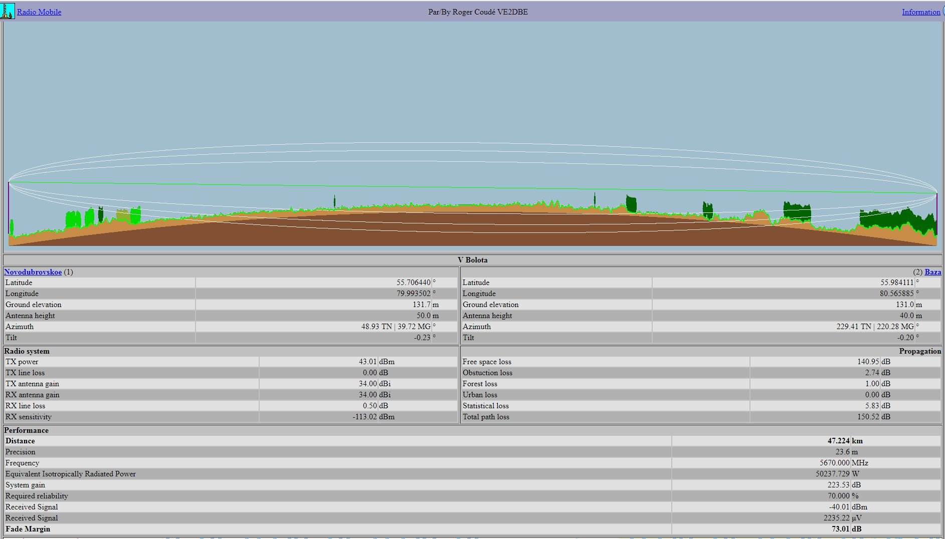

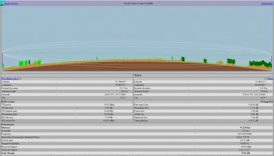

Расчёт вам сделал до Новодубровского, он неутешительный.
Edited by TTvs
